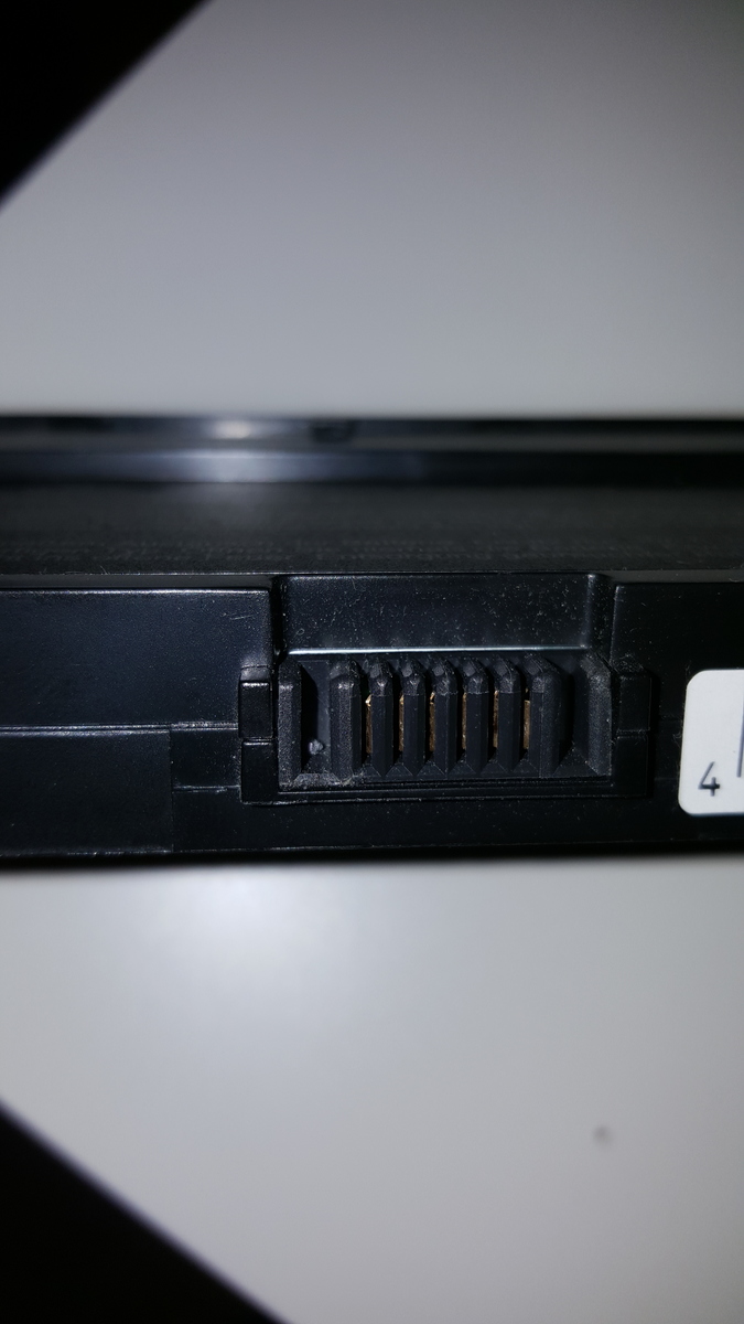

Auch guten Morgen,
wie sieht der Stecker am Akku aus?
Wenn nur 2 oder wenige Anschlüsse belegt sind könnte ein Ladecontroller
eingebaut sein.
Wenn eine ganze Leiste dran ist wird sicher ein externer Balancer
benötigt.

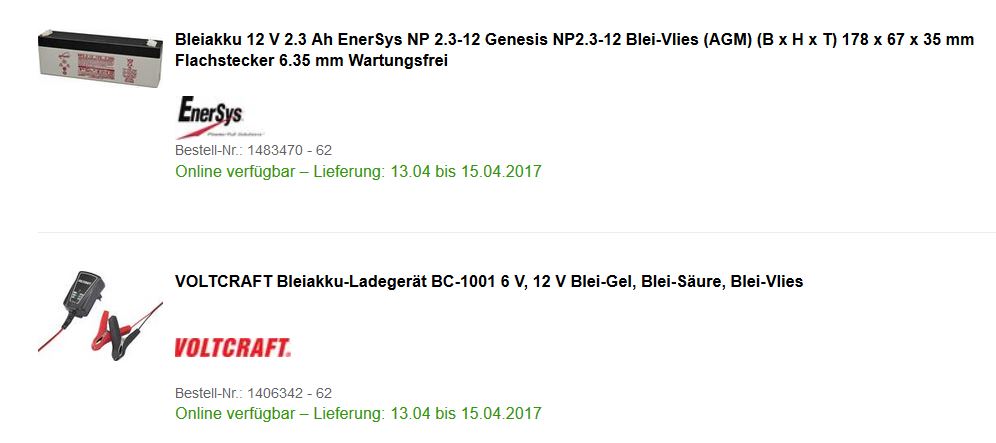

Denkst du dass ein Bleiakku mit 2,4Ah ausreichen könnte?
Es geht um diesen Verstärker: TPA3116D2. Ich meine ich hätte in einem
Video gesehen, dass ca. 0,2-0,3 A im Betrieb gemessen wurden. Würde ja
dann theoretisch für ein paar Stunden reichen wenn ich mich nicht irre.

Beim Bleiakku aber auf Unterspannung achten, ob die Powerbank(s)(en)
sich in Reihe schalten lassen?
Die werden sich sicher nicht gleichmässig entladen und abschalten.
Ist das ein Blei Automatik Ladegerät?
Die Laptops haben allesamt ein Batteriemanagementsystem eingebaut,
welches das Laden ersteinmal nicht so einfach macht. SMBus ist hier das
Stichwort.
Einfacher: Akkus ausschlachten und mit Balanceranschlüssen neu
zusammenlöten. Das läßt sich mit jedem handelsüblichen (Liion-)Ladegerät
laden. Man sollte aber wissen, was man tut, sonst fackelt der Akku
eventuell ab.

Das hier steht beim Ladegerät:
Ausstattung
    Erhaltungsladung
    6stufige vollautomatische Ladecharakteristik
    CCCV Ladeverfahren
    Schalter für Ladespannung
    Überlade- und Verpolungsschutz
    LED-Anzeige
Wie achte ich beim Bleiakku auf Unterspannung?
Spannungsmesser zwischenschalten, oder gibts was womit sich das
angeschlossene Gerät automatisch ausschaltet damit der Akku nicht
beschädigt wird?
