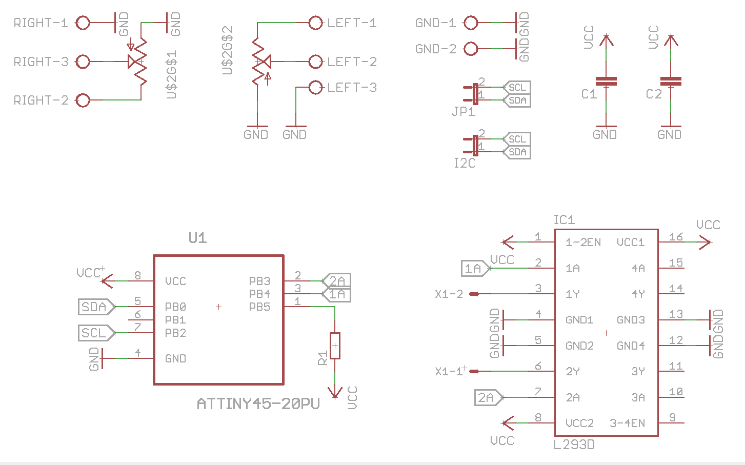

Hallo Zusammen,
ich habe vor einiger Zeit eine Schaltung mit einem ATTINY45 und einem
Motortreiber L293D zur Ansteuerung eines ALPS Motorpoti entwickelt.
Die Ansteuerung erfolgt über I2C von einer zentralen Steuerung aus.
Die gewünschte Funktion ist gegeben.
Jetzt würde ich aber gerne neben dem I2C auch das ISP Interface auf der
Platine verfügbar haben, da ich die Platinen über I2C kaskadieren kann
um auf diese Weise neben Volumen auch Balance und Klangregler ansteuern
zu können.
Um dies gewährleisten zu können, muss ich jedoch die I2C Adresse ändern
können. Ich habe jetzt zwei Möglichkeiten, die eine wäre ein Adapter
über die ich die Adresse per I2C ändern kann. Würde bedeuten, ich müsste
eine Platinen entwerfen, mit der ich über I2C den jeweiligen Adapter
ansteuern kann um eine neue Adresse zu übergeben. Die zweite Möglichkeit
wäre per ISP und neu programmieren des Controllers.
Da ich die zweite Möglichkeit vorziehe, muss ich I2C und ISP parallel
anschließen können. Mir ist jedoch nicht klar, wie ich die Signale von
einander entkoppeln kann.
Für einen Tipp wäre ich dankbar.
Frank

an die Codierung der beiden Ports hatte ich auch schon gedacht. Ist aber
leider nicht flexibel genug. Der Hintergrund für die unflexible
Handhabung ist, dass noch mehr I2C Slaves an dem Bus hängen und ich
flexibel genug sein muss um eine oder mehrere freie Adressen nutzen zu
können.
Frank
Brauchst du nicht. Die I2C Pullups sollte ein ISP Progger mit treiben
können. Allerdings musst du die Schaltung zum programmieren vom I2C Bus
trennen.
