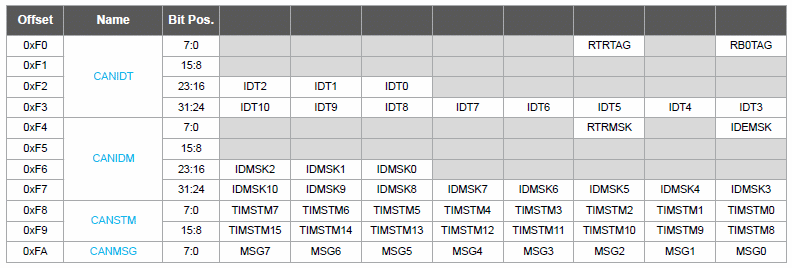

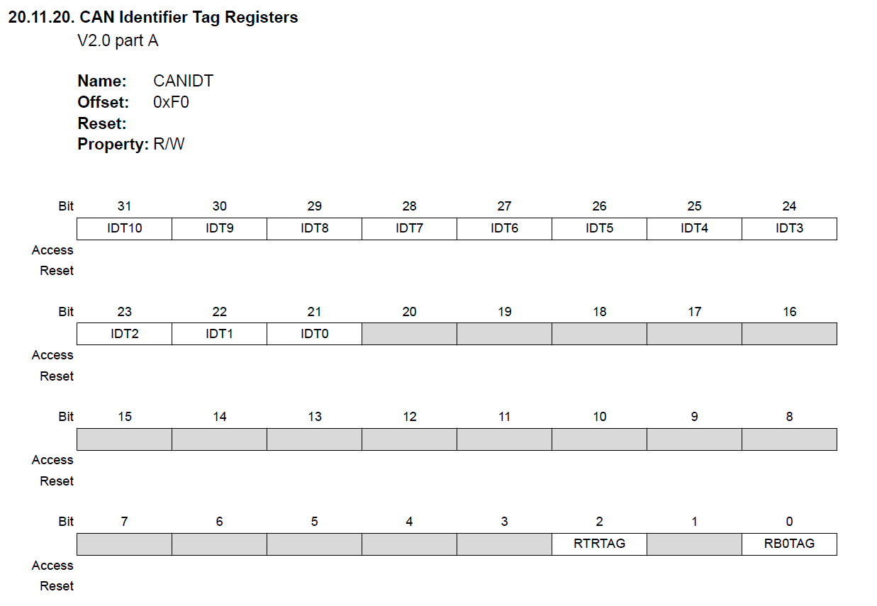

Hallo, kann mir jemand kurz sagen wie das ganze sortiert ist? Beinhaltet das Register CANIDT4 die Bits 31-24 oder die Bits 7-0?
Thomas O. schrieb: > CANIDT4 Wo steht da was von CANIDT4? Jetzt wärs gut, wenn man wüsste, um welchen Baustein es geht...
#4974057
0 bis 31
Atmel AVR ATMega16M1 Die Registerbreite ist ja nur 8 Bit also müsste das doch in 4 Registern aufgeteilt sein? Verwende kein C sondern ASM.

Wo stammen denn die Bilder her. Im Original Datenblatt sieht das doch verständlicher aus.
#4974078
Ich seh schon. Hier ein älteres Datenblatt: http://www.e-lab.de/downloads/DOCs/mega16M1-32M1-64M1.pdf
danke, die Bilder stammen aus den neuesten Datenblättern.
