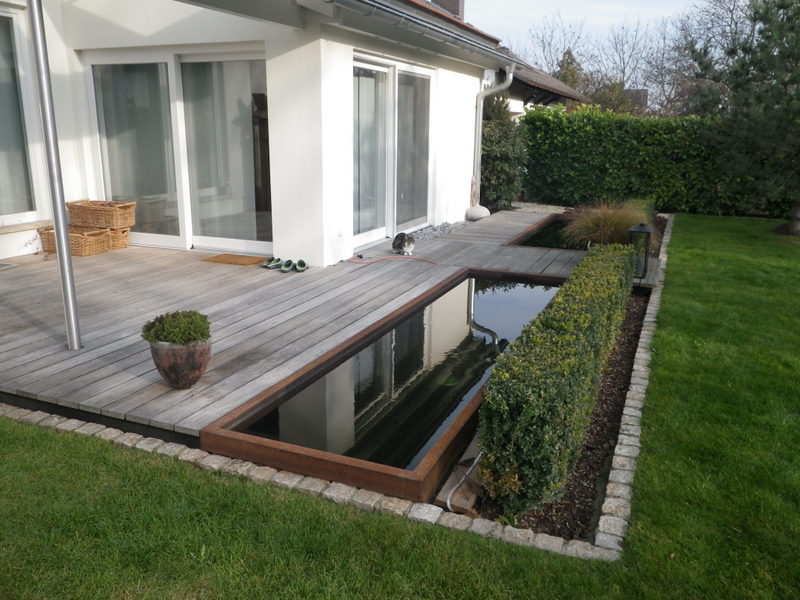

Aufgabe:
Zwei Wasserbecken, ebenerdig eingebaut, brauchen eine Kleinkinder-
sicherung.
Die Becken sind 80 cm breit und 4 Meter lang.
Nun möchte ich da Schutzgitter aus Edelstahl bauen und 1cm
unter Wasserstand montieren.
Soweit einfach, aber welcher Stababstand wäre angebracht?
6 cm???
Ich finde nichts über Vorschriften. Falls da mal was passiert?
Auch dem Kunden ist klar, dass Kleinkinder nicht ohne Beaufsichtigung
im Garten krabbeln dürfen. Aber.....
Grüße Bernd

2 bis 2,5 cm Abstand würde ich da mal in den Raum werfen.

von Bernd F. (metallfunk)
Was haltet ihr davon?
Der Kunde bekommt unterschiedliche Halter für die Schutzgitter.
Version A: Das Gitter ist 2 cm über der Wasserfläche.
Version B: Das Gitter ist unterhalb der Wasserfläche.
Nun kann der Kunde, abhängig dem Alter seiner Enkel, entscheiden,
wie die Sicherung aussehen soll.
Grüße Bernd

Wie geschrieben: 1,20 Meter.
Der Hausbesitzer (Opa) zahlt ja auch die Schutzgitter.
Soweit also kein Problem, aber diese Teile sollten möglichst dezent
sein.
Hier wird es für mich schwierig. Dezent heisst möglichst filigran.
Die Funktion steht aber im Vordergrund.
Für jedes Geländer gibt es Werte. Hier stochere ich bis jetzt im
Nebel.
Grüße Bernd
Gekaufte Lösungen fallen grundsätzlich aus.
Die Schutzgitter müssen wir selbst herstellen.
Das hat zwei Gründe:
A: Von irgendwas müssen wir leben.
B: Das Wasser ist chlorhaltig ( blitzsauber, weil der Kunde
Chemiker ist).
Da kommt das Material ins Spiel.
Die Gitter müssen mindestens aus 1.4571 (V4A) werden, sonst kann man
da beim Rosten zuschauen.
Wenn wir diese Gitter selbstbauen, ist es finanziell keine
große Sache, den Stababstand zwischen 6 bis 3 cm zu machen.
Andererseits soll da kein Grillrost im Wasser liegen.
Weniger ist mehr!
Aber wie wenig ist gut?
Grüße Bernd
Harald W. schrieb:
> Bernd F. schrieb:
>> Informationen, wegen Ersaufen von Kleinkindern, sind dagegen
>> äußerst rar.
> M.E. sollte es da spezielle Vorschriften für Kindergärten/
> Krippen geben. Und die BG sollte wissen, wo man die findet.
Harald, es gibt anscheinend für jeden Dreck eine Vorschrift.
Aber hier?
( Die Becken sind 1,20 Meter tief! )
Grüße Bernd

von Harald W. (wilhelms)
Bernd F. schrieb:
>> Bernd F. schrieb:
> Aber hier?
Ich hatte irgendwie eher an irgendwelche Wasschbecken innen gedacht.
Deine Gartenbecken würde ich mit einem passenden Zaun schützen.
Malignes M. schrieb:
> Timm T. schrieb:
>> Welchen tieferen - hihi - Sinn haben diese Becken?
> Vielleicht züchtet er ja Stechmücken?
Im Chlorwasser?
Nein, man muss nicht alles hinterfragen.
Hier ist es einfach so: Die Wasserbecken sind da.
Die Enkel sind auch da.
Die Schnittstelle macht Probleme.
Grüße Bernd
Was ist denn das für eine amerikanische Versicherungsmentalität?
Wenn meine Frau mit unserem Enkel über meinen Gartenteich paddelt,
habe ich auch keine Bauchschmerzen.
Es geht um Gitter, die Ersaufen verhindern.
Natürlich ist es eine andere Liga, wenn ich das gewerblich ver-
kaufe. Deswegen möchte ich ja Informationen, wegen eventueller
Vorschriften.
Wenn es keine gibt, dann wird es halt nach bestem Wissen gebaut.
Grüße Bernd
Michael B. schrieb:
>> Chemiker ist).
> V4A also, anderes Material ist zu anfällig?
> Becken mit konzentrierter Säure gehören anders gesichert. Da muß jede
> Berührung mit dem Inhalt sicher verhindert werden. Also muß da eine
> geschlossene Abdeckung drüber.
Bleib auf dem Teppich.
Das Wasser ist immer noch besser, als jedes Hallenbad.
Stand der Dinge: Die Abdeckgitter bekommen unterschiedliche Halter.
Für den Anfang sind sie 2 cm über Wasser.
Später ( kann der Kunde entscheiden) sind sie 4cm länger.
Dann sind die Gitter 2 cm unter Wasser und kaum noch sichtbar.
So sollte das Problem gelöst sein.
Nicht gelöst ist der Stababstand, aber weniger ist mehr.
Grüße Bernd

von A. S. (Gast)
Wenn Du bei dem gezeigten Becken ein Gitter drüberlegen willst, quasi
ebenerdig und ohne Zaun, dann muss ein Baby gefahrlos drüberkrabbeln
können. Also keine Hand durch, keine paar cm unter Wasser auch nach
Regen nicht. Punkt.
Und ein Erwachsener (der bei einer Gartenparty mal darauftritt) darf es
nicht so zerstören (verbiegen), dass es für ein Baby zur Gefahr wird
(also sich mehrere Zentimeter eindrückt). Shit happens. Punkt.
Das größere Problem wird sein, den Erwachsenen intuitiv klarzumachen,
dass sie da nicht draufgehen sollen. Dafür ist das 1cm unter Wasser
vermutlich ok.
Das ändert aber wohl kaum etwas daran, dass es darum für sowas keine
gesonderten Vorschriften gibt, sondern eher "Bodenbleche" von
Brücken/Treppen allgemein und viel wichtiger die Anfoderungen an die
Traglast.
Leider sieht das ganze zu schön aus, als dass eine Wölbung in Frage
käme, die die Vorwitzigen abhalten würde. Ein Kompromiss wäre vielleicht
ein Oberfläche, die es Babys und Erwachsenen gleichsam vermiest. So
quasi ein Nagelbett oder dünne Streifen hochkannt statt Draht. So dass
man nicht freiwillig draufgeht/krabbelt, es aber auch keine ernsthaften
Verletzungen hervorruft, wenn man drauf stürzt.

Stefan M. schrieb:
> Das klingt sehr nach Designergarten.
> Architektenehepaar mit Kind(ern).
Fotos hat Bernd ja gepostet, siehe
Beitrag "Re: Kindersicherung Wasserbecken."
Dass da ein Zaun drumherum nicht gewünscht wird, sehe ich ein. Wenn der
Kunde das Wasser darin lassen will, dann bleibt nur sicher abdecken,
maximal 2-3cm unterhalb der Oberkante. Zu der der läuft es ja bei Regen
voll.
von Falk B. (falk)
Einfach einen Stein reinlegen, der 2cm unter der Wasseroberfläche
reicht. Kann ja auch ne schicke Granitplatte sein. Garantiert
kindersicher ohne Finger einklemmen.
von Timm T. (Gast)
Es wurde bereits gesagt: E i n   K i n d   k a n n   a u c h   i n   e i
n e r   P f ü t z e   e r t r i n k e n.
Das sieht vielleicht schick aus. Aber es ist nur eine scheinbare
Sicherheit. Mach es richtig oder gar nicht.
von A. S. (Gast)
Ja Timm. Nur sind tödlichen Pfützen doppelt so tief (ab etwa 5cm) und
nach Regen kaum vermeidbar. Der gezeigte Behälter hingegen wird sicher
überlaufen. Darum die Angabe ab Oberkannte, damit sich niemand am
typischen Wasserstand oder Abflussloch orientiert.
Von mir aus aber auch gerne 1cm, 0cm oder +1cm.
