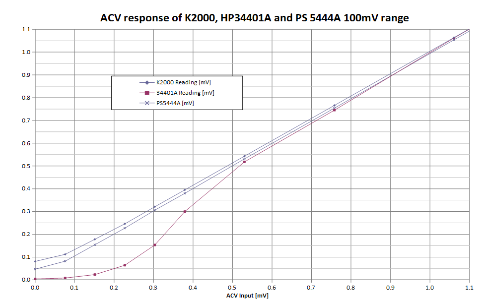

Wenn ich jetzt das PicoScope 5444A mit einem 6,5-stelligen HP34401A im
100mV AC-Bereich bei Sinus-Spannungen < 1mV vergleiche dann schneidet
das PicoScope mit der TRMS-Funktion gar nicht sooo schlecht ab.
Gruß Anja
Das 34401A ist nun aber auch bekannt dafür am unteren AC Ende besonders
schlecht zu sein. Wenn man ein Keysight 4000 DSO heranzieht, dann sollte
der Vergleich aber auch eher ein 34461A sein, um Geräte ähnlichen Alters
zu vergleichen. Ich weiß aber nicht wie gut die TrueVolt Geräte sich da
schlagen.
Aber das Keysight 4000 wird wohl so oder so von so ziemlich jedem
Multimeter im kleinen AC Bereich geschlagen, weil die kleinste Y
Auflösung 4mV/Div sind. Der Rest ist nur Softwarezoom.
