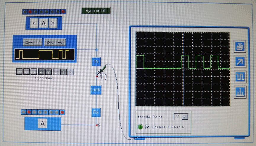

wir haben neulich innerhalb des Studiums einen Laboversuch zum Thema
synchrone Datenübertragung durchgeführt und nun habe ich dazu eine
Frage.
Und zwar gab es einen Sender, der den Buchstabe "A" zu einem
entsprechenden Empfänger übertragen hat. Getestet wurde dies mit zwei
unterschiedlichen Synchronisationswörtern:
Syncwort 1: 00011010 = 26 = Substitutionszeichen.
Syncwort 2: 01010101 = 85 = U.
Mit Syncwort 1 klappte das ganze und der Empfänger erkannte das Zeichen.
Allerdings wechselte sich das "A" ständig mit dem "a (mit einem o oben
drüber)" ab. Dies sollte jedoch laut Versuchsunterlagen kein Fehler
sein. Kann mir jemand sagen, wie das flackern zwischen beiden Zeichen
zustande kommt und warum es sich hier NICHT um einen Fehler handelt?
Jetzt zu Syncwort 2. Damit war das gesendete "A" vom Empfänger nun nicht
mehr lesbar. Ich könnte mir vorstellen, dass es damit zusammenhängt,
dass das Syncwort 2 nun ein Zeichen ist, welches im normalen Zeichensatz
des ASCII-Codes enthalten ist und somit die Probleme beim Empfänger
zustande kommen. Liege ich mit meiner Vermutung richtig?
Würde mich über eine Aufklärung zum Thema freuen.
Beste Grüße und allen ein schönes Osterfest.
Daniel

Gast #4980350
Ich kaufe ein "a" und möchte lösen...
Du hast mit Sicherheit ein Laborversuch zu *a*synchroner
Datenübertragung gemacht. So steht es jedenfalls auf den Seiten 293+294:
"The recovered bit clock [...]" / "Bit Clock Recovery".
Wenn es eine synchrone Datenübertragung wäre, würde die Clock übertragen
und nicht auf Empfängerseite erst wieder recovered.
> drüber)" ab. Soll kein Fehler sein. [...]
> Kann es evtl. etwas damit zu tun haben, dass das "å" nicht mehr im
> normalen ASCII-Zeichensatz enthalten ist, sondern dem Extended
> ASCII-Code entstammt?
Laut dem Versuchsaufbau auf Seite 294 empfängst du immer 8bit.
Aber ASCII ist nur 7bit.
"A" entspricht 0x41, also binär 1000001. Man beachte nur 7bit, nicht
8bit.
Dein Empfänger empfängt aber immer 8bit. Vermutlich wahlweise in den
Geschmacksrichtungen mit 8tem bit als 0 oder 1 (vermutlich vorne) dran.
 A = 0x41 =  65 = 1000001
  0 davor -> 01000001 = 0x41 = 65 = "A" in ASCII
  1 davor -> 11000001 = 0xC1 = 193 = "┴" GND symbol in codepage 850 /
extended ASCII
In welcher Codepage dein Simulator jetzt arbeitet um "å" zu
interpretieren spekuliere ich jetzt mal nicht.
Na dann denke doch bitte einmal nach, wie die Erkennung des Syncwortes
implementiert ist. Genau eine Zustandsautomat welcher die bitfolge
01010101 ("U") erkennt. Gut, dann überlegst du dir jetzt mal was
passiert wenn wir diesen Zustandsautomaten mit der Zeichenfolge
"..UAUA.." gefüttert wird.
..UAUA.. -> 01010101 01000001 01010101 01000001
   bing Sync erkannt ########
                     datadata
                bing 2ter Sync erkannt ########
                                       datadata
Empfange Daten: 2x 01000001 -> 2x 65 -> 2x "A"
Und jetzt mal mit der Zeichenfolge "..AUAUA.." gefüttert wird.
 ..AUAUA.. -> 01000001 01010101 01000001 01010101 01000001
sync, ne doch nich
            bing Sync erkannt
                             da tadata
                                               da tadata
Empfange Daten: 2x 01 010000 -> 2x 80 -> 2x "P"
Und jetzt solltest du dir die Fragen aus Kapitel "4.4.5.2 Question" mal
selber beantworten.

OP #4980945
Danke erstmal @void, das bringt mich ein ganzes Stück weiter!!!
Hier mal ein Screenshot vom "å", welches während des "flackerns"
angezeigt wird. Die Anzeige suggeriert eine ständige Übertragung von
8bit. Ob es wirklich so ist, weiß ich natürlich nicht.
Was jedoch auch auffällig ist (kann natürlich Zufall sein): Der
Binärcode des "å" ist zum Syncwort genau invertiert, d.h.:
Syncwort: 00011010.
"å": 11100101.
@void: Deine Ausführungen zum Thema 7Bit und 8Bit klingen plausibel.
Was mich jedoch noch interessiert:
Es wird auf dem angefügten Screenshot folgendes Bitschema für das "å"
angezeigt:
11100101. Deine Ausführung zeigt ein Bitschema von 11000001. Ist es
möglich, dass hier noch ein anderer Effekt auftritt?
