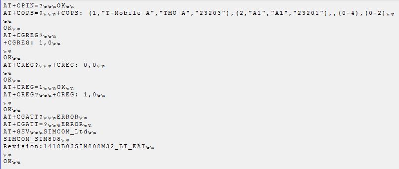

Ich würde gerne über ein SIM808 breakout board, Daten per GPRS
versenden.
http://www.uctronics.com/sim808-breakout-board-gps-gsm-gprs-all-in-one-bluetooth-module-3-4-4-4v.html
Ein GSM Netz scheint es zu finden laut AT+COPS=?
Die Pin ist auch deaktiviert laut AT+CPIN=?
Ich kann mir nur nicht erklären warum der Befehl AT+CGATT? einen error
zurückliefert?
AT+CGATT --> Attach or Detach from GPRS Service
Kann mir jemand bitte einen Tipp geben? Ich bringe den GPRS service
nicht zum laufen und probiere schon ewig rum...

Was sagt denn "AT+CGREG?".
Ansonsten mal vorher "AT+CMEE=1" bzw. "AT+CMEE=2" senden, das sollte
bessere Fehlermeldungen liefern.
Ein "AT+CR=1" könnte auch hilfreich sein. Der Verbundungsaufbau (z.B.
"ATD*99#") ist in Deinem Screenshot auch nicht zu sehen, eventuell muß
Du auch vorher noch ein paar GPRS-Parameter setzen ("AT+CIPCSGP...",
z.B. den APN)
