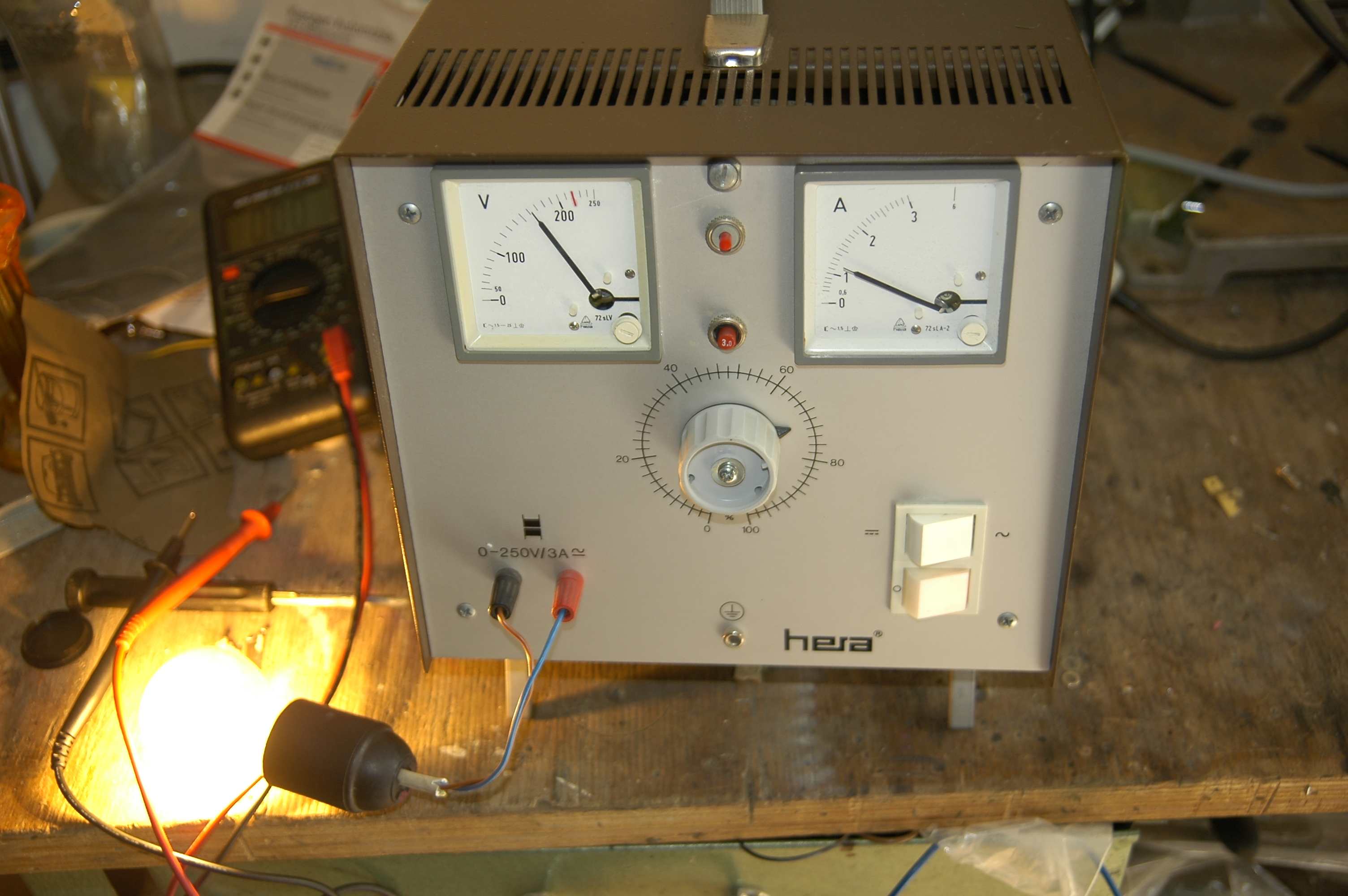

Hallo Jungs,
trau mich mal wieder. Ich weiß, nicht so viel Ahnung-aber trotzdem.
Hab dieses Teil ja wie bekannt gekauft-Stell-oder Trenntrafo sei mal
dahin gestellt. Jedenfalls beim Einschalten stand das Amperemeter schon
bei 1,3 A
und es ändert auch gar nichts, ob ich das Gerät einschalte oder Last
dran hänge-bleibt brav stehen.
Das Voltmeter geht zwar auf Null aber bei Belastung bleibt es ebenfalls
bei ca. 170 stehen.
Anzeigen defekt, Sicherungen defekt ??? Transportschaden ? Beim
Verkäuferbild stand die Ampereanzeige zumindest auf Null.

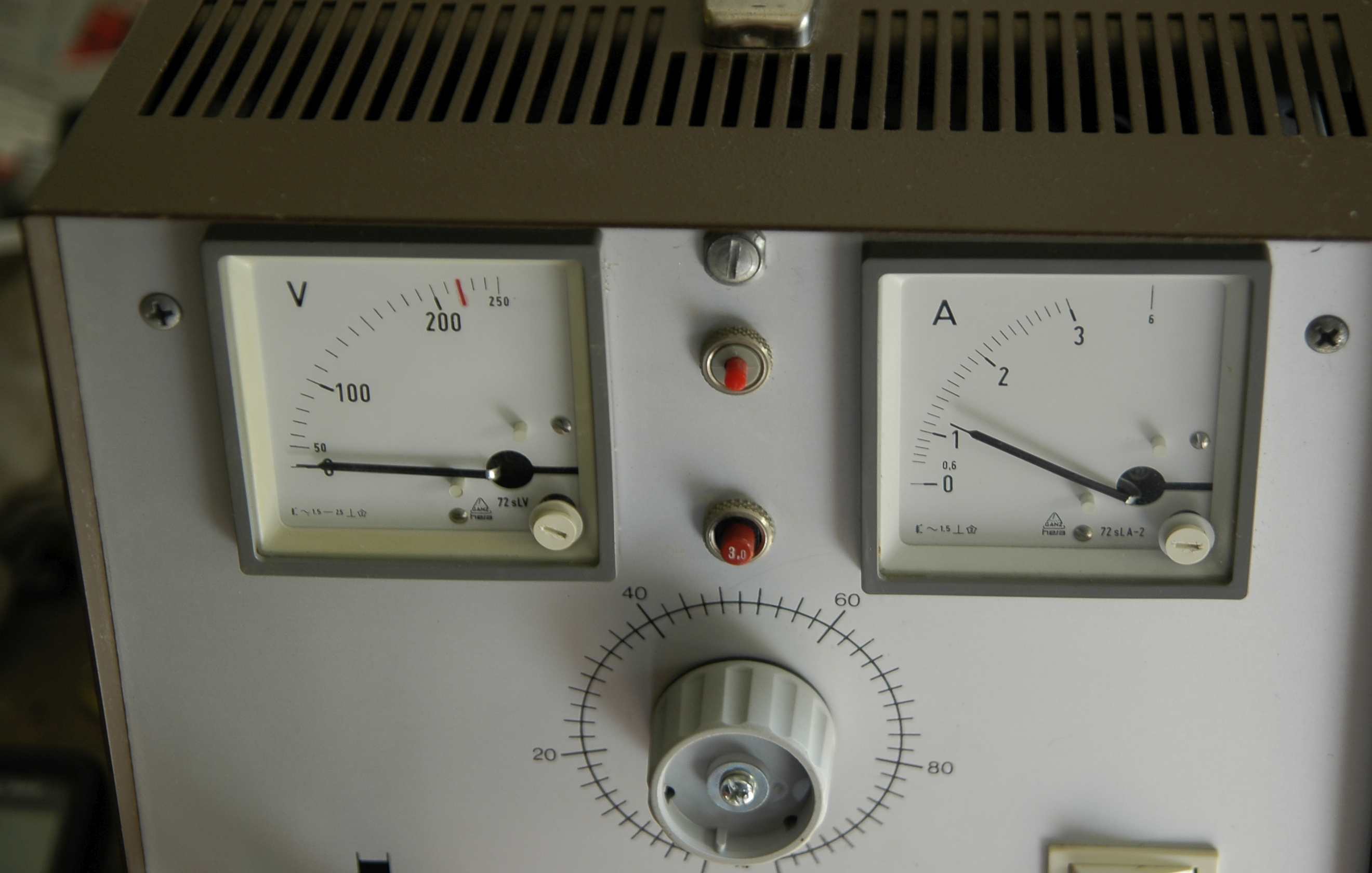

Der Achse des Zeiger vom Amperemeter ist aus der Lagerung! Guck mal, wie
der Zeiger im Gegensatz zum Voltmeter in der Öffnung drin hängt.
Kannst Du nur ausbauen und demontieren -und hofffen, daß die Spitzen der
Lagerung nicht abgebrochen sind.
Wenn nach 5 Minuten ohne Spannung der Zeiger immer noch nicht auf Null
ist, wird wohl das Lager krank sein. Mal z.B. bei Conrad ein passendes
Dreheisen-Instrument gesucht? 30€ Wahrscheinlich wirtschaftlicher
Totalschaden?
