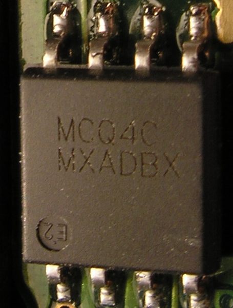

Ist der µC ein Motorola Nitron 68hc908qt4?
Hi! Keine Ahnung... Hab mal eine Großaufnahme vom uC angehängt. Ich hatte mal danach gegoogelt, aber so recht keinen Erfolg. Habs dann aufgegeben ;) Wie kommst du gerade auf den ? Bye, Simon
Ich glaube das ist eine "einfacher" Treiber. Von National gibts da eine Menge, wie auch von anderen Firmen. Lg Michael
is doch egal hauptsahce es ist per Enable leitung zu aktivieren^^
Hi! Nein, das Ding ist der Mikrocontroller! Ganz sicher! Mit dem Ding wird seriell vom Handy kommuniziert (9600baud): # AT+GMM -> T300 / request phone id # AT+CPIN? -> +CPIN: READY\r\nOK\r\n / ?? # ATE=0 -> echo off # AT*ECUR=10 -> OK / set current consumption # AT*EACS=24,1 -> OK / ?? # AT+CLAN? -> +CLAN: "de"\r\nOK / language req # AT+CKPD=? -> OK /??? # AT*ELOO -> ERROR !!! # AT*EAM="Blitzlicht" -> OK / add device # AT*EAID=1,2,"Blitzlicht MPF-10",20 -> OK <wait> *EAII=0 / show message # AT*EAID=0 -> OK / remove message # ....menu auswahl... # AT*EASM="Blitzlicht",1,1,1,"Zubehör" -> OK\r\n\r\n / show menu # -> keypress 1 -> *EAMI: 1 # AT*EASM="Zubehör",2,1,3,"Konstantes Licht","Stroboskop","SOS" # -> keypress 2 -> *EAMI: 2 # AT*ECUR=2250 -> OK -> current (nicht ganz vollständig) Das kleinere Dingen ist der Stepupregler ;) Interessant ist dass die LEDs sogar schwach leuchten wenn man die enable Leitung mit dem Finger berührt... (50hz Einstreuung ?) An das Enable ding kann man definitiv auch ein pwm Signal anlegen -> dimmen ! Bye, Simon

Hallo Simon, es ist der Motorola / Freescale Nitron, wie ich vermutete! Ich habe einen anderen hier mit dem Marking: MCQ4CMXABBZ MCQ4CMX ABBZ MCQ4C MXABBZ MC68HC908QT4 MC 68 HC 908 QT4 68HC908QT4 Dein Marking ist MCQ4C MXADBX 4KByte Flash 128Byte Ram 5 I/O SO8 Sein größerer Bruder mit 16 Pins MC68HC908QY4CDT MC 68 HC 908 QY4 CDT 68HC908QY4 MCQY4CDT MCQY 4CDT 5HEF 4KByte Flash 128Byte Ram 13 I/O TSSOP Es ist schon der Hammer, dass man nichts dazu findet.
#320684
In der Nitron-Familie gibt es Nachwuchs: MC908QB4CDTE 16-pin TSSOP MC908QB4CDWE 16-pin Wide SOIC MC908QB8CDTE 16-pin TSSOP Y MC908QB8CDWE 16-pin Wide SOIC www.silica.com/media.php/DC_online/articles/2005_2/DC2005_2_p13_FRS_MC90 8QB.pdf?dl=1 On-chip 8KB Flash memory On-chip 256 byte RAM memory Enhanced serial communications interface (ESCI) Serial peripheral interface (SPI) 4-channel, 16-bit timer interface (TIM) 10-channel, 10-bit A/D converter with internal bandgap reference channel (ADC10) 6-bit keyboard interrupt with wakeup feature (KBI) Low voltage inhibit (LVI) module Computer operating properly (COP) watchdog Up to 13 bidirectional input/output (I/O) lines and one input only Pin-to-pin compatibility with QY items Optional external RC Optional external clock, crystal or resonator Flashen ganz einfach über RS232TTL (wired-or mittels einer Diode auf ein Pin) dank eingebautem Monitor-Programm im ROM.
