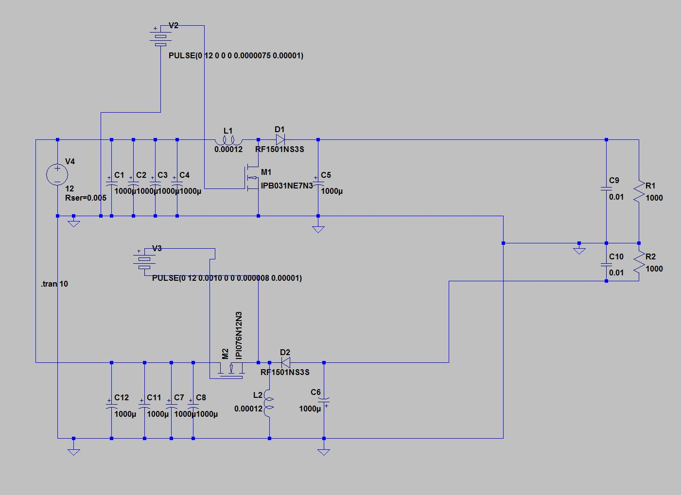

Hallo zusammen!
Erstmal frohe Ostern an alle :D
Folgende Problemstellung:
Ich würde gerne aus 12V DC bis zu -50V DC erhalten.
Hintergrund dafür ist einfach mich mit dem Thema vertrauter zu machen
und etwas zu lernen (ein kleines Bastelprojekt).
Das absolute Ziel ist dann einen alten Verstärker damit betreiben zu
können, welcher normalerweise über 230V AC und einem Trafo versorgt
wird. Dieser besitzt auf Sekundärseite eine Wicklung mit
Mittelanzapfung, um so mithilfe von ein paar Dioden und zwei großen
Kondensatoren ca. +-50V DC bereitzustellen.
Der Plan war also zunächst einen Boost-Konverter zu bauen und dann einen
Inverswandler. Die beiden parallel können dann die +-40V bis +-50V DC.
Schritt 1: einfachen Boost-Konverter planen und aufbauen. Dieser ging
auch recht leicht, da die Ansteuerung vom MOSFET nicht aufwändig ist.
Ich benutze zur PWM-Erzeugung den MC 44603 P (nichts Besonderes,
funktioniert aber gut und war bei Reichelt im Angebot :D)
Spannungsregelung funktioniert ebenfalls, Stromüberwachung/-begrenzung
wird noch hinzugefügt.
Wirkungsgrad habe ich noch nicht ausführlich getestet, ist allerdings
auch erstmal nicht wichtig! Ich möchte die Schaltungen erst gerne
aufbauen und später optimieren.
Schritt 2: Inverswandler planen und aufbauen.....
Hier komme ich zum eigentlichen Problem: Die Topologie ist ja relativ
einfach und einleuchtend und wäre auch einfach aufzubauen.
Aber wie kann ich einen N-Kanal MOSFET in dieser Schaltung gescheit
ansteuern?
Das Problem ist ja, dass an Source bei z.B. ca. -40V am Ausgang dort 12V
oder -40 erscheinen können. Ich habe allerdings keinen Treiber gefunden,
welcher mit der negativen Spannung umgehen kann bzw. zwischen -40V beim
Abschalten und +24V beim Einschalten arbeitet.
Entweder habe ich grundlegend da was nicht mit der Ansteuerung
verstanden oder es gibt sowas nicht.
P-Kanal würde ich wegen der schlechteren Eigenschaften eigentlich ungern
nutzen. Hier wäre die Ansteuerung allerdings total einfach.

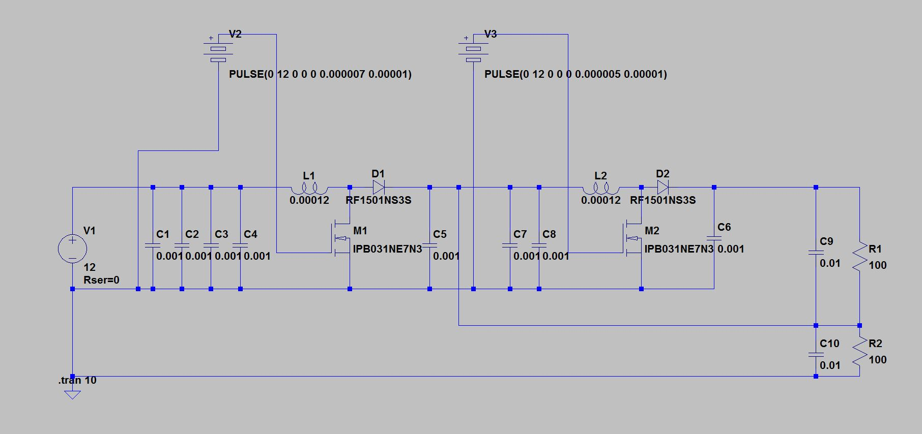

Um das Problem zu umgehen, hatte ich ebenfalls über eine Boost-Konverter
Kaskade nachgedacht. Der erste wandelt auf 50V und der Zweite auf 100V.
Dann nutze ich die 50V als belastbare Masse und der am Ausgang würde man
+-50V sehen.
Diese Variante wäre einfach aufzubauen, anzusteuern und hätte mehr
Reserven. Der Inverswandler arbeitet für -50V DC schon mit einem hohen
Tastverhältnis im Leerlauf.
Habe alles mal im LTSpice simuliert und die Kaskade scheint wohl auch
bei plötzlichen unsymmetrischen Belastungen stabil zu bleiben (habe da
noch mit Spannungsregelung und ohne Strombegrenzung simuliert, um 50V
und 100V konstant zu halten, ist aber nicht auf den Fotos).
Hatte ursprünglich gedacht, dass es Probleme bei unsymmetrischen Lasten
geben könnte.
Ist es wirklich so einfach wie in der Simulation? :D Natürlich würde die
erste Stufe dann ordentlich belastet werden, aber so viel Leistung muss
ich ja erstmal nicht ausgeben.
Gäbe es eine gute Lösung für den Inverswandler mit einem N-Kanal MOSFET?
Wäre super, wenn ihr mir ein paar Tipps, Ratschläge oder Ähnliches geben
könntet :) Vielleicht übersehe ich auch etwas :D
Viele Grüße und gute Nacht :D
Tobi
Gast #4980532
das hat hier
http://danyk.cz/iz_2_35_en.html
schon jemand anders gelöst. Vorteil ist die gemeinsame Erzeugung der
symmetrischen Spannung, so daß beide vom Betrag her immer etwa gleich
groß sein sollten.
Die Idee mit der belastbaren Masse in der Mitte der Kaskade ist schon
etwas ungewöhnlich. Ich glaube kaum, daß beide Stufen den gleichen
Wirkungsgrad haben werden. Somit müßte man sie separat regeln. Die obere
"stützt" sich auf das Ergebnis, das der untere Regler zustande gebracht
hat.
Und wichtig ist wie immer die Auswahl der passenden Induktivitäten, die
das auch können.
Mit freundlichem Gruß

Ich hatte anfangs auch über einen Flyback nachgedacht, habe das aber
erstmal verworfen, weil der Wirkungsgrad (z.B. mehr Dioden) schlechter
sei. Bei dem Flyback wäre die Ansteuerung natürlich einfacher und
bräuchte auch nur eine Regelung. Wäre dadurch der Nachteil des
Wirkungsgrades für diesen konkreten Fall egalisiert? Kann man das
ungefähr sagen?
Gäbe es denn eine Lösung für den Inverswandler mit N-Kanal MOSFET? Rein
aus Interesse.
Viele Grüße
Tobi
Gast #4981028
Man könnte wohl einen N-Kanal FET nutzen, mit einem High side FET
Treiber, der die Treiberspannung per Bootstrapping erzeugt.
Wenn man keine wirkliche Regelung braucht, sondern mit einem festen
Spannungsverhältnis leben kann, sollte ein Vorwärtswandler so wie in dem
Link besser geeignet sein. Für 12 V als Eingang eher mit einer etwas
anderem Schaltung, aber im Prinzip sehr ähnlich. Für Verstärker im Auto
findet man da reichlich Pläne. Der Vorteil eines Trafos zum hoch setzen
der Spannung ist das der deutlich kleiner als eine Speicherspule
ausfallen kann. Der Wirkungsgrad ist auch in der Regel besser und die
Störungen und Belastungen für die Elkos geringer.
#4981045
Moin,
Bei dicken Autoendstufen, wo ja - oh Wunder - genau diese
Spannungswandlung von 12V auf +/- 20..50V gemacht wird, kommt eigentlich
immer nur ein Gegentaktwandler vor. Bei allen "nicht-gegentakt"-Wandlern
wuerden die (Spitzen)Stroeme zu unangenehm hoch werden. Also zwar noch
handlebar, aber eben nur wieder mit teureren Transistoren...
Gruss
WK
