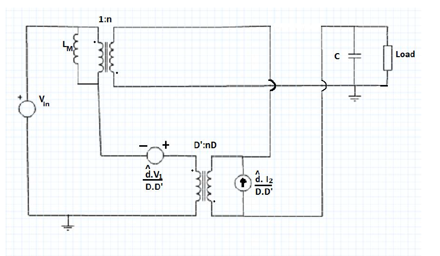

ich möchte eine Kleinsignalberechnung bei einem Sperrwandler
durchführen.
Bis zu diesem Bild bin ich gekommen und verstehe es auch.
Nun betrachte ich nur die DC Komponenten und mache 2 Maschen:
M1: -Vin+Vout/n+v1=0 und M2: Vin*n-v2+vout=0
Zudem habe ich die Beziehung: v1=v2*D'/(n*D)
Führe ich die Gleichungen zusammen komme ich auf
Vout/vin=n*(D-D')/(D+D')
Richtig ware allerdings Vout/vin=n*D/D'
Sieht jemand meinen Fehler?
