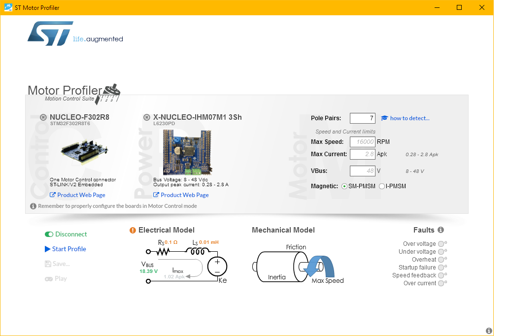

Hallo zusammen
Habe hier ein X-NUCLEO-IHM07M1 zusammen mit einem NUCLEO-F302R8
Von ST gibt es den Motor Profiler welcher die Motorparameter definieren
soll.
Wenn ich dort Start drücke, dann merke ich wie sich der motor bewegt
aber nicht dreht. Er ruckelt ständig zwischen zwei Magneten.
Der Motor ist ein Turnigy 6354 245
https://hobbyking.com/de_de/turnigy-aerodrive-sk3-6364-245kv-brushless-outrunner-motor.html
Das elektrische Modell sagt etwa 0.1 Ohm und eine Induktivität von
0.01mH.
Leider gibt dies eine Warnung welche besagt, dass der Profiler nur mit
Induktivitäten grösser 1mH richtig funktioniert.
Hat jemand Erfahrungen mit sowas oder Tipps?
Gibt es Beispielcodes, mit welchen ich diesen Motor betreiben kann?
