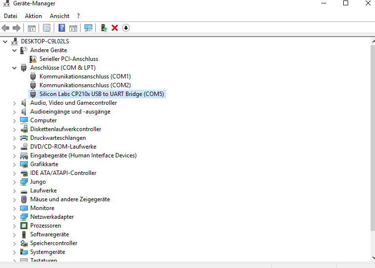

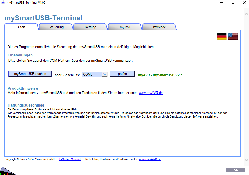

Im "mysmartusb-terminal" konnte ich mein Board finden und er hat es mir
als COM5 angezeigt. Ebenso wird es mir im Gerätemanager angezeigt.

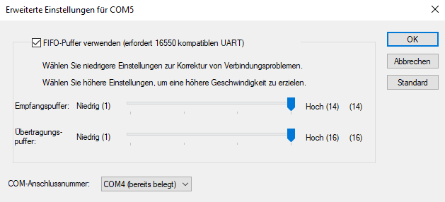

Ich habe kurz im inet recherchiert und in einem englischen Forum meinte
jemand man müsste den USB umstellen auf COM1 - COM4 .. WEil AVR Studio
nur die Ports 1 bis 4 abfragt.
allerdings steht bei mir im Gerätemanager (bereits belegt)...
