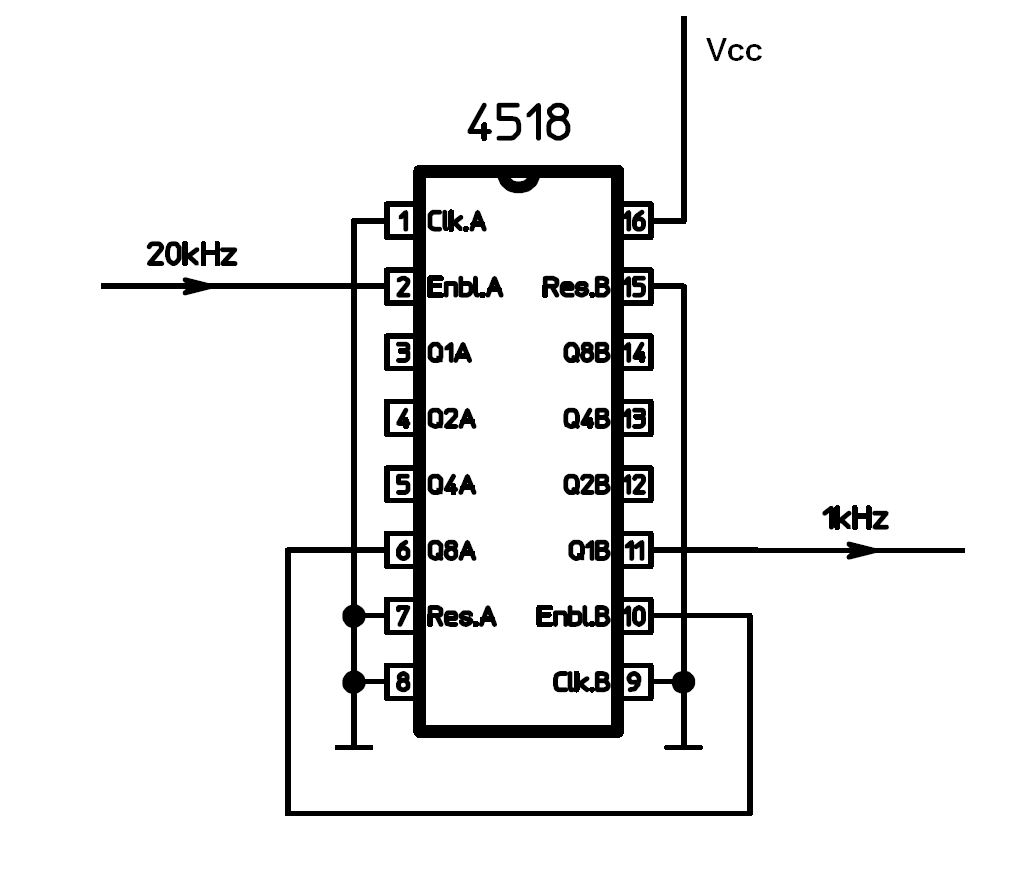

Hey, Wer kennt sich mit den alten 4000er Teilen aus? Konkret geht es um diese Schaltung: [link removed] Kann man den Takt nicht einfacher teilen?

#4983118
Wie hättest Du es gerne?
#4983121
Durch 20. Das wäre ein guter Teilfaktor. Wenns geht mit einem PLL oder so. Eingang: Rechtecksignal mit 3V. Ausgang sollte wieder 3V sein.

#4983133
Durch 20, kannst Du mit nur einem Schaltkreis 4518 erledigen.

#4983164
Schon. Sehe aber nur einen :8 Teiler an Q3
#4983168
Hier der Teiler durch 20.
#4983171
Ups. Übersehen. Da hatte ich wohl ein anderes DB. Danke dafür :-)
#4983174
Das Bild habe ich nicht aus dem Netz, deshalb konntest Du es so nicht sehen (war in meinem Schaltungsarchiv).

#4983199
Äh ... bei CLK auf GND zählt da garnix. Entweder ist die Beschriftung falsch, oder die Beschaltung.
#4983209
Die Schaltung ist seit Jahren bei mehreren Kunden erfolgreich im Einsatz. Wenn Clk. auf Masse liegt und dafür der Enbl. zum "Clocken" verwendet wird, ändert sich nur die Flankenrichtung bei der der Teiler eine Aktion durchführt. :P
#4983216
Ok ... da ist die Wahl der Bezeichnung nicht selbsterklärend. Muss man halt doch mal Datenblatt lesen, bevor man meckert ;o) Sorry! Aber irgendwie hatte ich ja dann mit "Beschriftung falsch" doch fast Recht gehabt ... falsch gewählt vom Hersteller ...
#4983224
Wenn Du's so siehst, dann hast Du tatsächlich fast Recht gehabt, ja. :D Antwort schreibenBitte melde dich an, um einen Beitrag zu schreiben. |
