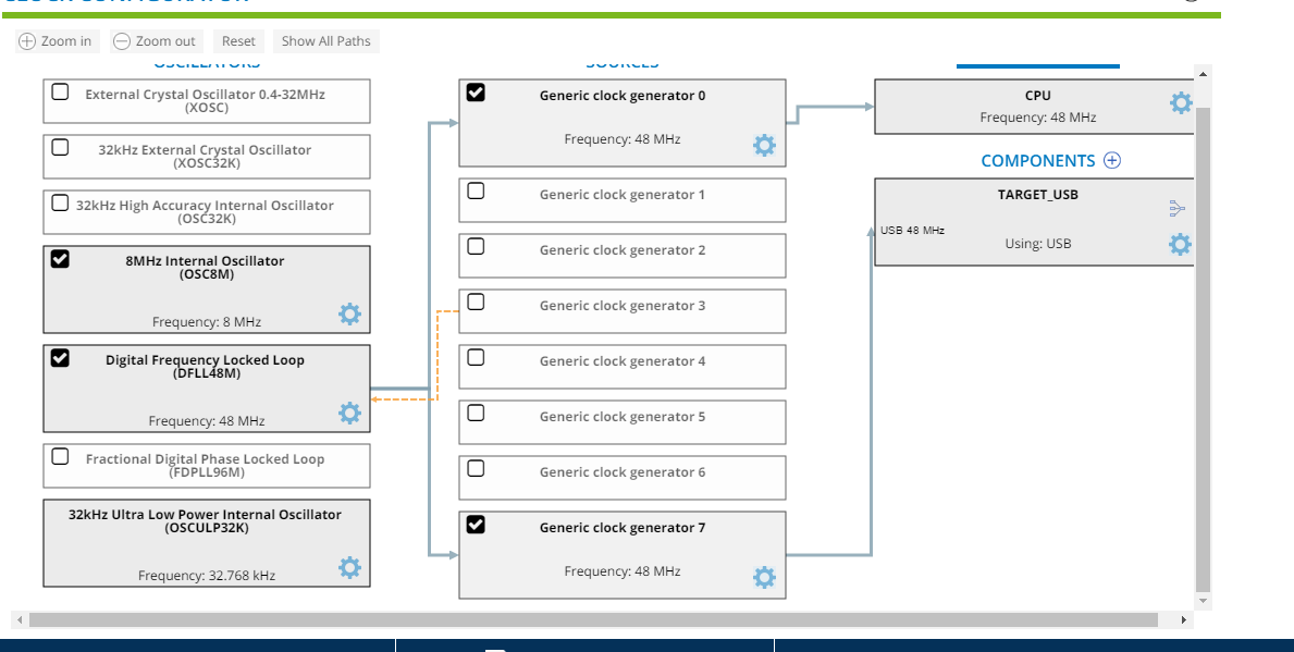

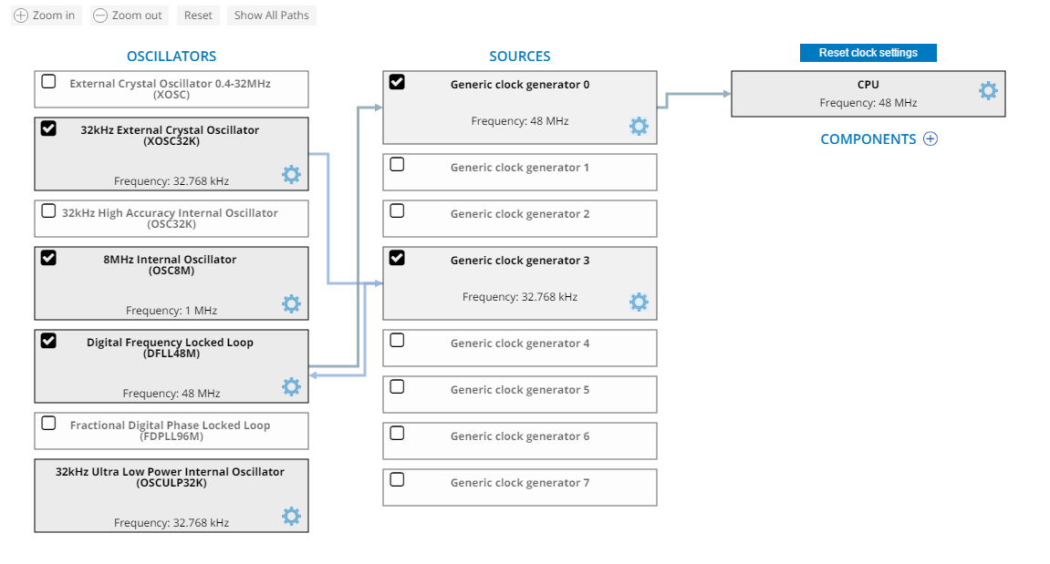

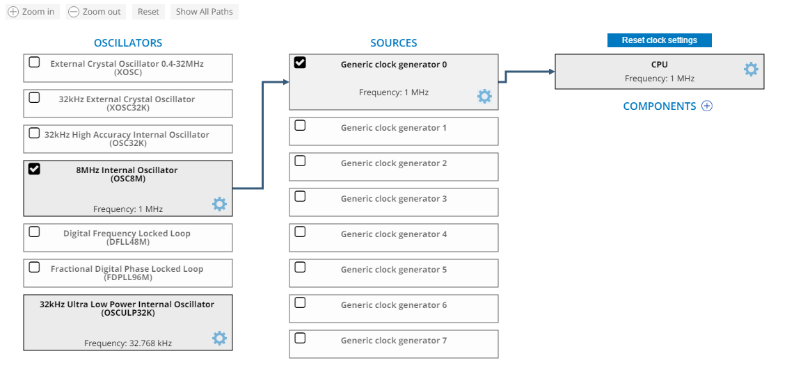

a) In der "Clock config" läuft die CPU nur mit 1Mhz (?). Leider findet
man im USB beispiel leider auch keine hinweise wie man die CPU so
konfiguriert, sodass sie mir ihren vollen 48Mhz läuft. Wie sollte es
aussehen? (Siehe Screenshots)
Standard = Standard GPIO Blink example (funktioniert)
Testweise = CPU mit 48Mhz betrieben (externer Crystal) funktioniert
nicht.
USB-Beispiel = selbst im USB Beispiel wird die CPU mit 1Mhz betrieben.
