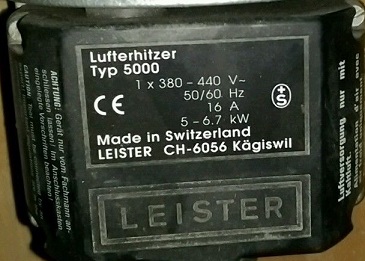

Hallo, kann der auf dem hochgeladenen Bild gezeigte Lufterhitzer
- direkt an an 240V/50Hz für volle Leistung (ca. 2,5 kW)
- mit Phasenanschnittsteuerung an 240V/50Hz für einstellbare Leistung
betrieben werden?
Der Lufterhitzer besitzt laut Hersteller keine integrierte
Leistungselektronik, müsste also eine rein ohmsche Last darstellen.
Wäre so ein Leistungsregler möglich?
https://www.reichelt.de/?ARTICLE=119306
Danke für eure Hilfe!

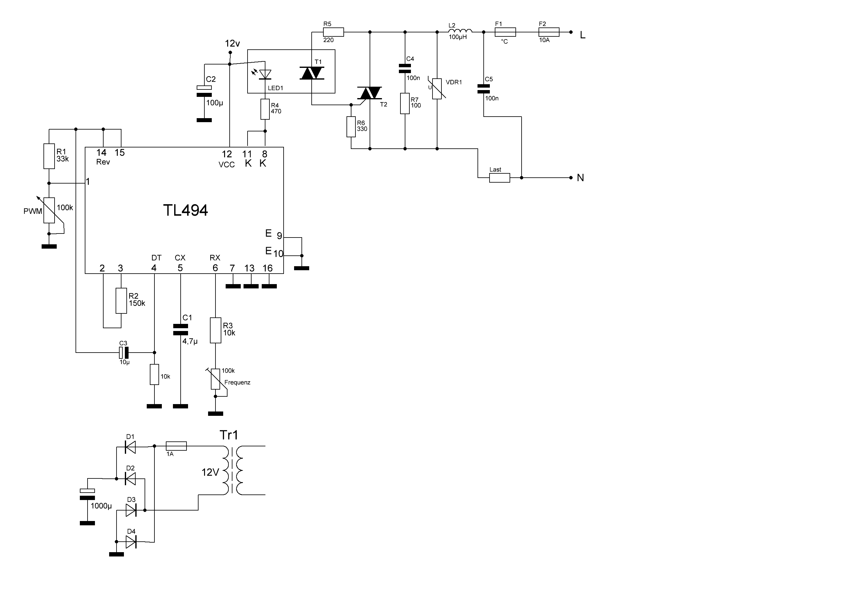

von dolf (Gast)
Tim M. schrieb:
> Nach welchem Begriff muss ich suchen um ein Leistungsregler mit
> Schwingungspaketsteuerung mit Poti zu finden?
die schaltung hab ich aufgebaut und funktioniert.
das triac ist gut zu kühlen!!
c.a. 1w verlust je ampere flusstrom.
die drossel ist ausreichend zu dimensioniren.
vdr und f1 sind in thermischen kontakt zu bringen.
c5 ist ein x2 kondensator.
die frequenz ist hier 0,5hz.
damit soll die heizung einer destille gesteuert werden.
geplant ist noch ne abschaltung per schmittrigger und ntc.
prost!
