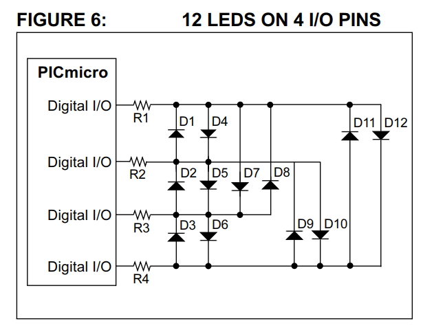

ich möchte für eine Anzeige 10 LEDs unabhängig voneinander ansteuern,
habe aber nur 8 digitale Ausgänge an meinem Microcontroller.
Gibt es nicht irgendwie eine inteligente Verschaltungsmöglichkeit,
sodass ich mit den 8 digitalen Ausgängen auskomme?
Vielen Dank!

Wenn du sie wirklich unabhängig voneinander ansteuern willst, brauchts
du 10 Leitungen.
Alles Andere läuft auf irgend eine Art von Multiplexing hinaus. Zum
Beispiel 7 Leitungen für 3x4=12 LED's.
Googel nach "LED Multiplexing".

von Manfred (Gast)
Ralf L. schrieb:
> Wenn Du 10 LEDs hast, brauchst Du 4 Leitungen. Du musst dann leider
> multiplexen.
Die dazugehörige Schaltung würde ich gerne mal sehen, da ich die
Realisierbarkeit mit 4 Leitungen bezweifele.
Ja, ich kann mit Google umgehen.
Nein, ich werde nicht suchen!
von Toxic (Gast)

Aber danke an Toxic, der die Schaltung hier reingestellt hat! Da sind es
aber nur 12 LEDs.

Jep. Bei Verwendung einer regulären Matrix kann man mit 7 Pins bis
zu 12 LEDs steuern: N+M Pins für N*M LEDs.
Und wenn man Charlieplexing verwendet (weiter oben verlinkt) dann
reichen sogar nur 4 Pins für 12 LEDs: N Pins für N*(N-1) LEDs.
Beim Charlieplexing für 10 LEDs leuchten die jeweils aktiven LEDs nur
für 1/10 der Zeit und damit nur relativ schwach.

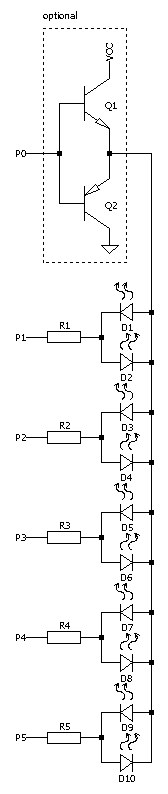

Wieso nicht 2×5? Das genügt ebenso für 10 LEDs, aber es wird nur 2-fach
gemultiplext, wodurch die LEDs heller leuchten und die Multiplexperiode
verkürzt wird, was das Flimmern reduziert.
Das 2×5-Multiplexverfahren lässt sich aber auch mit nur 5 I/O-Pins
realisieren, wie Wolfgang gezeigt hat:
Wolfgang schrieb:
> Hänge zwei LEDs an einen Pin (LED1 an VCC, LED2 an Gnd)
Leider funktioniert das nur, wenn die Flussspannung der LEDs deutlich
größer als die halbe Versorgungsspannung ist. Sonst leuchten im
hochohmigen Zustand des I/O-Pins beide angeschlossenen LEDs, wenn auch
schwächer als normal. Aber vielleicht ist diese Bedingung beim TE ja
erfüllt. Dann ist das IMHO die optimale Lösung.
Eine andere Variante (s. Anhang) des 2×5-Multiplex nutzt ähnlich wie
beim Charlieplexing die Möglichkeit, die I/O-Pins alternierend sowohl
als Quelle als auch als Senke zu nutzen. Die Anzahl der benötigten
I/O-Pins liegt mit 6 zwischen dem klassischen Multiplex und Wolfgangs
Verfahren. I/O-Pin P0 muss 5 LEDs gleichzeitig treiben können, was bei
Low-Current-LEDs möglich sein sollte. Sonst muss der als "optional"
gekennzeichnete Treiber aus zwei Transistoren zugeschaltet werden, was
die Schaltung leider wieder etwas aufwendiger macht.
