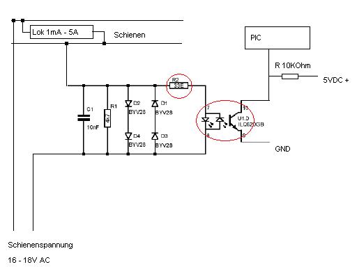

Hallo, die Schaltung ist für meine Modelleisenbahn als Rückmeldung gedacht und ich wollte wissen, woran ich bei einem Optokoppler erkennen kann (im Datenblatt) ob er bei 1 mA (zwischen den Schienen) bereits voll durchschaltet, so dass der Pullup hinten den Pin am Pic auf VCC ziehen kann. Gruß, Nils P.S.: Für die ganz genauen, ich verwende andere Dioden als die hier angegebenen :-).

H11L1, max. Wert 1,6mA, üblicherweise um die 1mA.
Hallo, noch ein Nachtrag: der Optokoppler sollte aber entweder single sein und 4 Pins haben oder 4fach und 16 Pins haben, andere Versionen passen nicht ins PCB :-(. Gruß, Nils

Hm - wieso machst du ein Layout, wenn du noch gar keine funktionsfähige Schaltung/passende Bauelemente hast?
Das Layout ist net von mir ..... ich hab mir aber schon die Platinen bestellt, hab aber erst danach das Problem bemerkt :-(

Tja, dann such nach Optokopplern mit Darlington-Ausgang, die sollten i.A. funktionieren (Sharp PC452 z.B.). Sehe jetzt gerade erst dein Bild - brauchst ja AC-Eingang, das vermindert die Möglichkeiten enorm.

TLP126
Hallo, noch ne Ergänzug, soll kein SMD sein ! Könntet Ihr mir vielleicht auch sagen, wo ich die Dinger herbekommen kann ? Gruß, Nils
