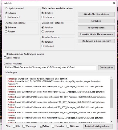

Allerdings gibt es hier ein Problem mit einem Footprint, welches nicht
gefunden wird. (aus einer vorhandenen Lib also nicht selbst erstellt)
Bzw. schon später im Pcbnew zu sehen ist, aber keine Verbindung zu
anderen Bauelementen hat. ???
Fehler: Bauteil  mit Pad  konnte nicht im Footprint * gefunden werden
(siehe PNG)
Folgende Dinge habe ich ausprobiert, nichts hat geholfen.
- Footprint in die eigene .pretty geladen und neu zugewiesen
- Footprint namen in eigener .pretty geändert und neu zugewiesen
- Footprint über den Editor (im Schaltplan zugewiesen)
- Footprint über CvPcb zugewiesen
In der Fehlermeldung ändert sich nichts, außer die "neu zugewiesene
Lib."
- ERC im Schaltplan ist okay
Die Bauelemente (U2...U4 Festspannungs-Regler)tauchen im Pcbnew zwar
auf, sind aber nicht verbunden.

Persönliche Seite #4991007
Wenn du die Netzliste einliest, aktiviert mal die Optionen
"Austauschen Footprint"
und
"Zusätzliche Footprints löschen"
Wenn man im Schaltplaneditor ein Bauteil löscht, ein neues hinzufügt und
es dann annotieren lässt, kann es passieren, dass der annotierte
(übrige) Footprint im Layouteditor plötzlich nicht zum Schaltplan passt.
Das ist bei KiCad bisserl doof ... Die Annotationen werden
wiederverwendet, wenn man ein Symbol löscht. Lieber wäre es mir - wie
bei Datenbanken mit dem Primärschlüssel -, dass zB U1 nur einmal
verwendet wird, auch wenn man das Symbol löscht und U1 wieder frei ist.
Mit den Optionen werden alle Footprints aktualisiert und überzählige
entfernt, dann klappt es meistens :)
Gast #4991036
Tauchen in PcbNew irgendwelche Footprints auf, oder bleibt der
Bildschirm leer? Wenn ein(ige) Footprints da sind, dann stimmt bei den
fehleden das Pinning nicht mit den Bauteil aus der Lib in EEschema
überein.
Wenn überhaupt keine Footprints angezeigt werden, dann musst du in
Eeschema den Beuteilen welche zuweisen, oder das in Cvpcb machen, danach
aber die Netzliste neu erstellen... danach diese in PcbNew wieder
laden...
