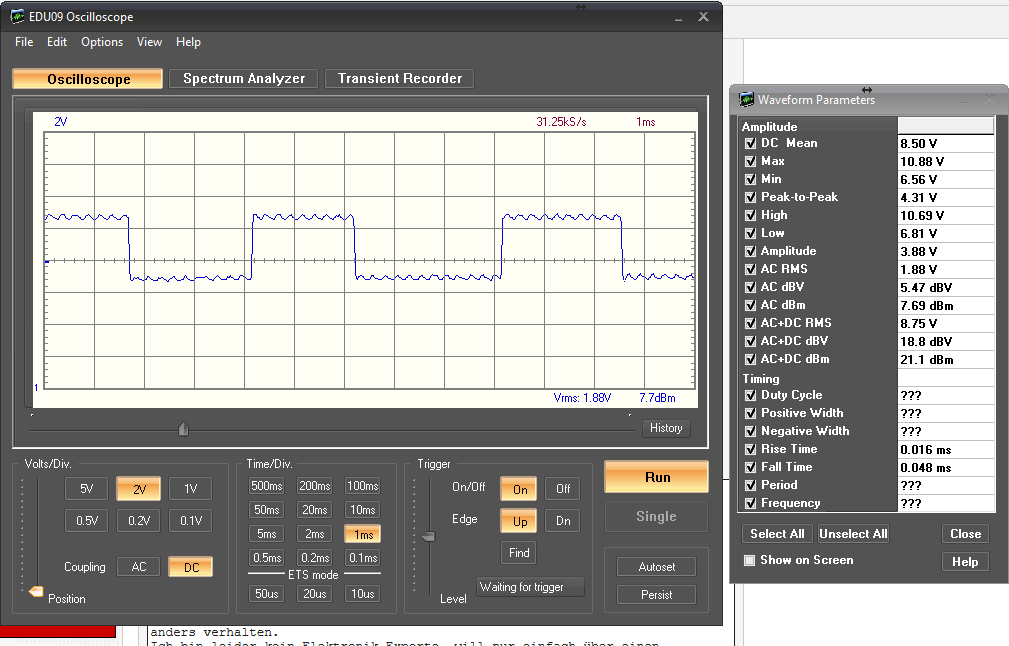

Ich habe einen Wisamic Drehgeber erstanden.
https://www.amazon.de/gp/product/B015GYY7XU/ref=oh_aui_detailpage_o00_s00?ie=UTF8&psc=1
Ich habe hier auch andere Drehgeber liegen, welche sich allerdings ganz
anders verhalten.
Ich bin leider kein Elektronik Experte, will nur einfach über einen
Raspberry Pi die relative Position von etwas auslesen.

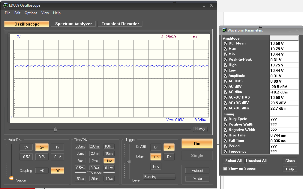

Am grünen Kabel bekomme ich ja noch einen halbwegs plausiblen Wert
heraus.
Siehe Bild 1
Aber am weißen Kabel ist es kaum noch messbar.
Siehe Bild 2

PS: Was noch komisch ist. Ich verwende PullUp Wiederstände. Sollte dann
nicht auch beim grünen Kabel der Wert auf 0V fallen???

Hast du es angeschlossen wie in der Chinenglischen beschreibung?
> Anschluss:
>Rot = Eine Phase, Grün = B-Phase, Weiß = Vcc-Strom +, Schwarz = Macht -
Rot: A Phase
Grün: B Phase
Weiß: DC(5-24V)
Grün: GND
Pullup wirst du wohl nicht bauchen, da wohl schon High/Low ausgegeben
wird (Transistor-Ausgang)...zumindest versteh ich das so, wenn die das
schreiben:
>"Hinweis: AB 2PHASE Ausgang muss nicht direkt mit VCC verbunden werden, sonst
>wird die Ausgabe Triode brennen."

Die Belegung ist falsch. In den Rezesionen ist die Richtige Belegung
beschrieben. Eine Sucje im Netz ergab das die Belegung in den Rezesionen
die richtige ist. So hab ichs auch angeschlossen.
Aber ich bekomms einfach nicht hin.
Eine Idee was ich noch versuchen könnte. PullUp verwende ich 5kOhm.
Passt das??
