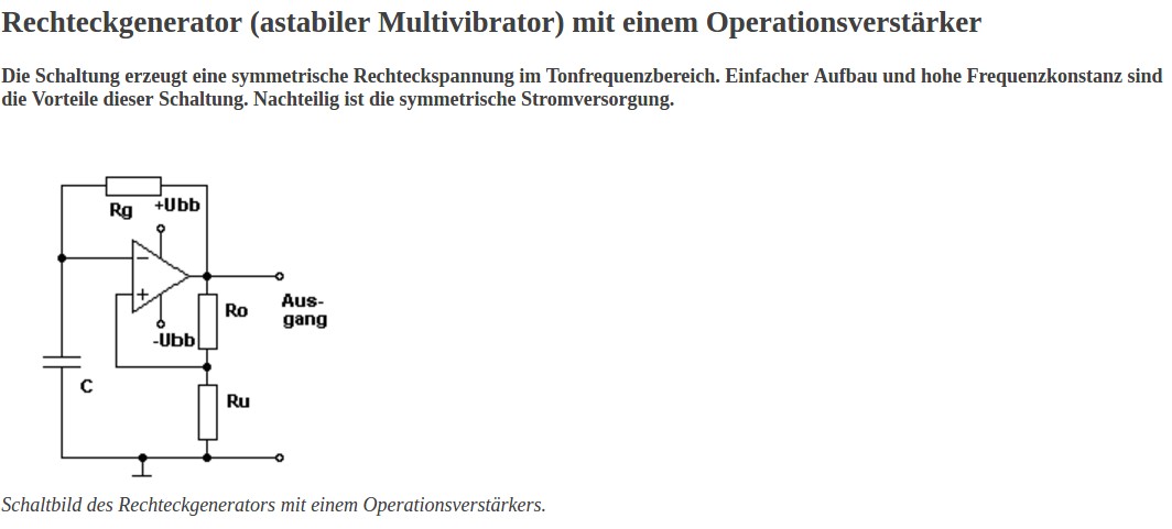

ich habe den im Bild gezeigten Rechteckgenerator aufgebaut und er
funktioniert auch. Im Moment mit 2x6V.

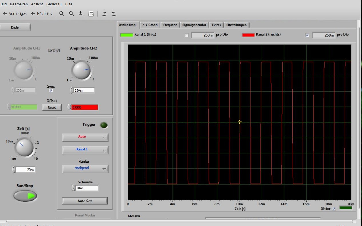

Wenn ich die Masse weg lasse und den Generator nur mit unsymetrischen 6V
speisse, habe ich am Widerstand R0 aber auch ein symetrisches Signal.
 Wiso das?
