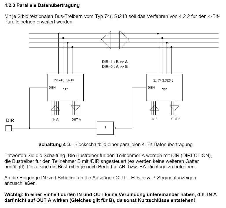

ich habe folgende Aufgabe zu lösen. Mir fehlt aber jeglicher Ansatz
oder jegliche Idee.
Kann mir da einer helfen, wie ich die LS243er beschalten muss? Denn in
der Aufgabenstellung steht ja pro "Kasten" 2 x 74LS243.
Habe mal die Aufgabenstellung hochgeladen und das Datenblatt verlinkt:
http://www.rc-tech.de/inhalt.pdf
Schonmal vielen Dank, mfg Jörg

Schön, wo finden wir 4.2.2?
Du musst die Gate-Eingänge so beschalten, dass sie auf das extern
anliegende DIR-Signal reagieren...
Dazu sollte der Sender der beiden LS243 zwischen Durchgang und
"Isolation" (vermutlich Tristate) umschalten, um die Datenleitung
nicht zu belasten (und Kurzschlüsse zu verhindern.
Die Gate-Leitung des Empfängers kann man dann entweder so beschalten,
dass er alle Signale anzeigt (Echo) oder nur, wenn empfangen werden
soll.
Die Leitungen zum Bus müssen dann nur noch verbunden werden...
Ich hoffe, ich konnte dir bei deiner Hausaufgabe etwas helfen...
