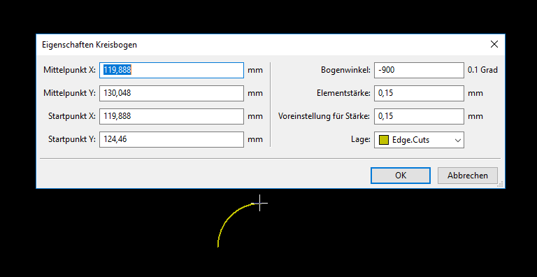

Hallo, kann mir jemand erklären wie man die Endpunkte eines
Kreisauschnitts mit einer Linie verbindet? Ich erhalte wenn ich zum
Routine übergehe immer eine Fehlermeldung.
"Editiere Edge.Cuts Umfang/Umkreis Anzeige um diese zu angrenzenden
Polygonen zu machen."
Bisher habe ich mir immer damit beholfen die Umrisse erst zu löschen,
dann das Routing zu machen und danach erst den Platinenumriss wieder zu
zeichnen. Es muss doch aber ne Möglichkeit geben die Endpunkte der
Linien genau aufeinander zu setze, wenn es gerade Linien wäre gäbe es ja
kein Problem da man sich in den Eigenschaften, den Start- und Zielpunkt
ansehen kann, bei einem Kreisbogen ist aber nur der Anfangspunkt
definiert.
Danke schonmal für sachdienliche Hilfe

Ich verwende folgenden "Trick" damit wird es meist gut genug.
Wir nehmen an der Kreisbogen ist schon fast an der richtigen position
oder eben noch nicht verbunden.
Auf das Ende des Kreises (oder irgendeiner anderen Form) zoomen.
Grid auf das feinste Stellen bei dem deine andere Linie auf einem
Gitterpunkt ende.
Rechtsklick kurz vor ende des Bogenelements.
Create Corner
Sich das ende schnappen des neues Segmentes schnappen und auf den
Gitterpunkt ziehen wo die Linie endet.
Damit bekommt man zwar eine kleine Kontourungenauigkeit rein.
Bei einem feinen Grid ist das aber eh in der Frästoleranz verschwunden.
Das geht recht fix und ist auch für alle anderen komplizierten Cutouts
wunderbar brauchbar.
