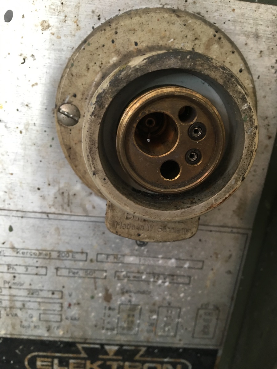

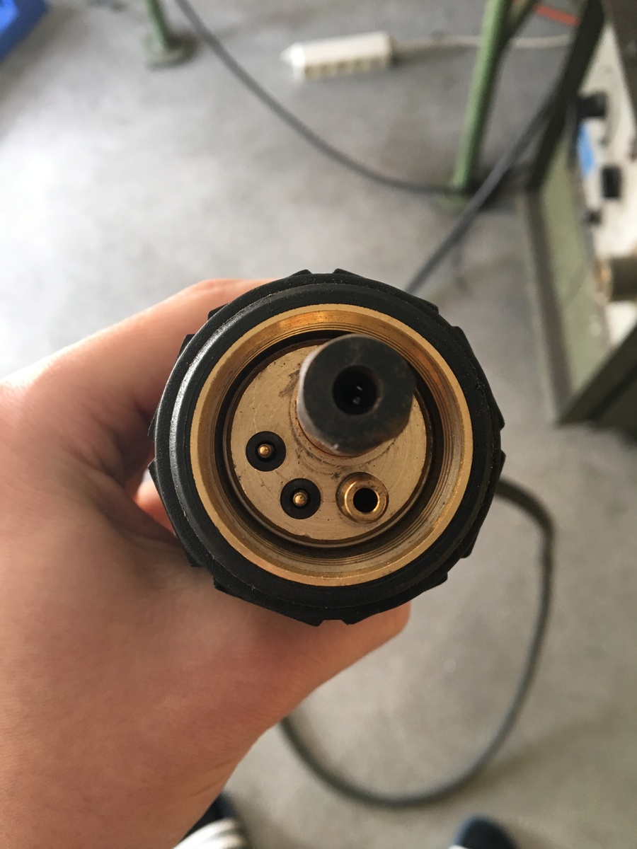

Ich suche ein Schlauchpaket für mein altes Kerkomet 200e und ich kenne
mich mit Zentralanschlüssen nicht wirklich aus. Jemand eine Idee welcher
Zentralanschluss dies hier ist?

Ich hatte vor zwei Jahren dasselbe Problem, allerdings hatte mein Gerät
nur einen festen Schlauchanschluss.
Schau mal hier:
Beitrag "Älteres MIG/MAG-Gerät "upgraden""
Offenbar gibt es nur diesen einen Zentralanschluss und dafür dann
entsprechende Brenner, je nach Leistung MB15, MB25, MB35.
Wenn Dein Bajonettverschluss speziell sein sollte, würde ich die Buchse
direkt mit ersetzen. Die Sachen sind recht preiswert: mein
MB15-Brennerpaket hat 35 Euro gekostet und ist immer noch einwandfrei.

Fürs Protokoll: Ich kenne den als "Euro Zentralanschluss". Darunter
findet man das Zeug auch im Internet problemlos.
