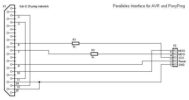

von Jack B. (jackbraun)
Hallo Christian,
diesen Programmer brauchst Du aber nur, wenn Du einen 89er ohne SPI
hast, ansonsten genügt eine Kabelverbindung zwischen LPT und Mikro
(evtl. 4 Schutzwiderstände in Serie).
So sieht das aus. Die Verbindung 2--12 und 3--11 wird nicht benötigt,
die Widerstände sollten besser 330 Ohm betragen. Damit werden die
Portausgänge bei einem versehentlichen Kurzschluß geschützt ( also noch
einen Widerstand für Reset. MISO ist ja Eingang.
