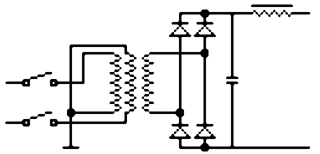

Habe eine kurze Frage bezüglich eines Schaltnetzteiles. Und zwar wird ja
normalerweise eine Push/Pull-Endstufe(4 Transistoren) für einen
Vollbrücken-Gegentaktwandler benötigt, die ja auch nichts anderes macht
als die Spule einmal vorwärts und einmal rückwärts bestromt. Das sollte
doch mit dieser Schaltung genauso funktionieren und zusätzlich würde
ich 2 Transistoren sparen.
Gast #321659
habe halt einfach statt einer Wicklung die vor und rückwärts bestromt
wird einfach 2 genommen die man dann abwechselnd bestromt. Dann brauche
ich nur 2 Transistoren bei einer H-Brücke wären es ja 4 Stück.
#321661
Das wird eigentlich bei vielen Schaltnetzteilen so gemacht, und ich
möchte behaupten bei allem im Car-Hifi Bereich.
Der Vorteil liegt auf der Hand:
Halbe Anzahl an Transistoren, halber Spannungsabfall (Verlust) an
diesen. Höherer Wirkungsgrad
Allerdings auf Kosten eines größeren Trafos (es müssen halt 5-10
Wicklungen mehr drauf, mehr haben die Primärkreise meist eh nicht)
