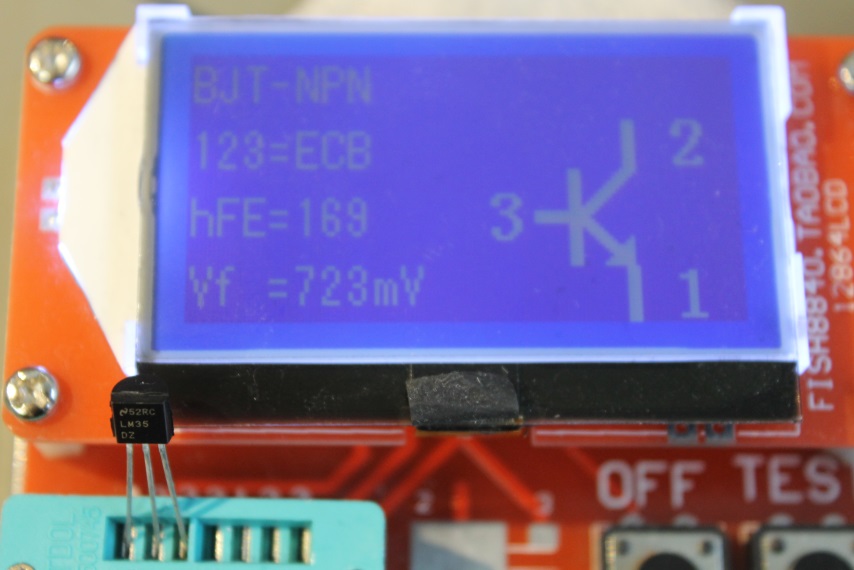

ich habe über einen deutschen ebay-Händler vier LM35 Temperatursensoren
bestellt. Nachdem keiner ein sinnvolles Temperatursignal ausgegeben
hat, habe ich sie einfach mal in meinen Transistortester gesteckt - und
siehe da, sie wurden als NPN Transistor erkannt (siehe Bild). Ich habe
kurz gegoogelt und eine ganze Reihe von Treffern bekommen, bei denen es
um nicht funktionierende LM35 ging.
Ich wollte nur noch mal absichern: ist es irgendwie denkbar, dass ein
"echter" LM35 von einem Transistortester als Bipolartransistor erkannt
wird?
Danke und viele Grüße!
Gast #4996465
Falls du ganz sicher bist und wenn du mit Paypal bezahlt hast und der
Händler Probleme macht, kläre das mit denen.
Habe ich in einem ähnlichen Fall mit Erfolg durch.
