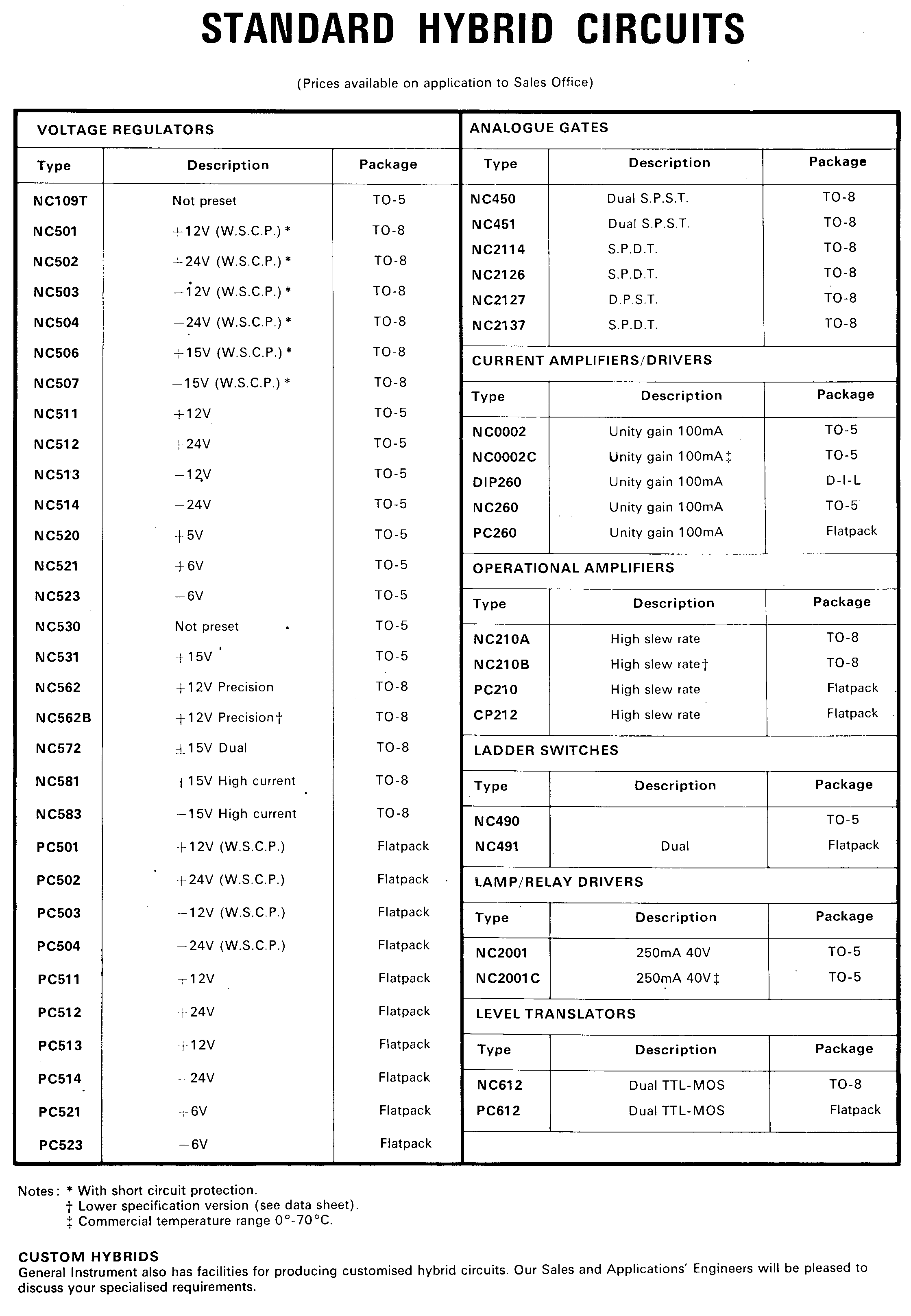

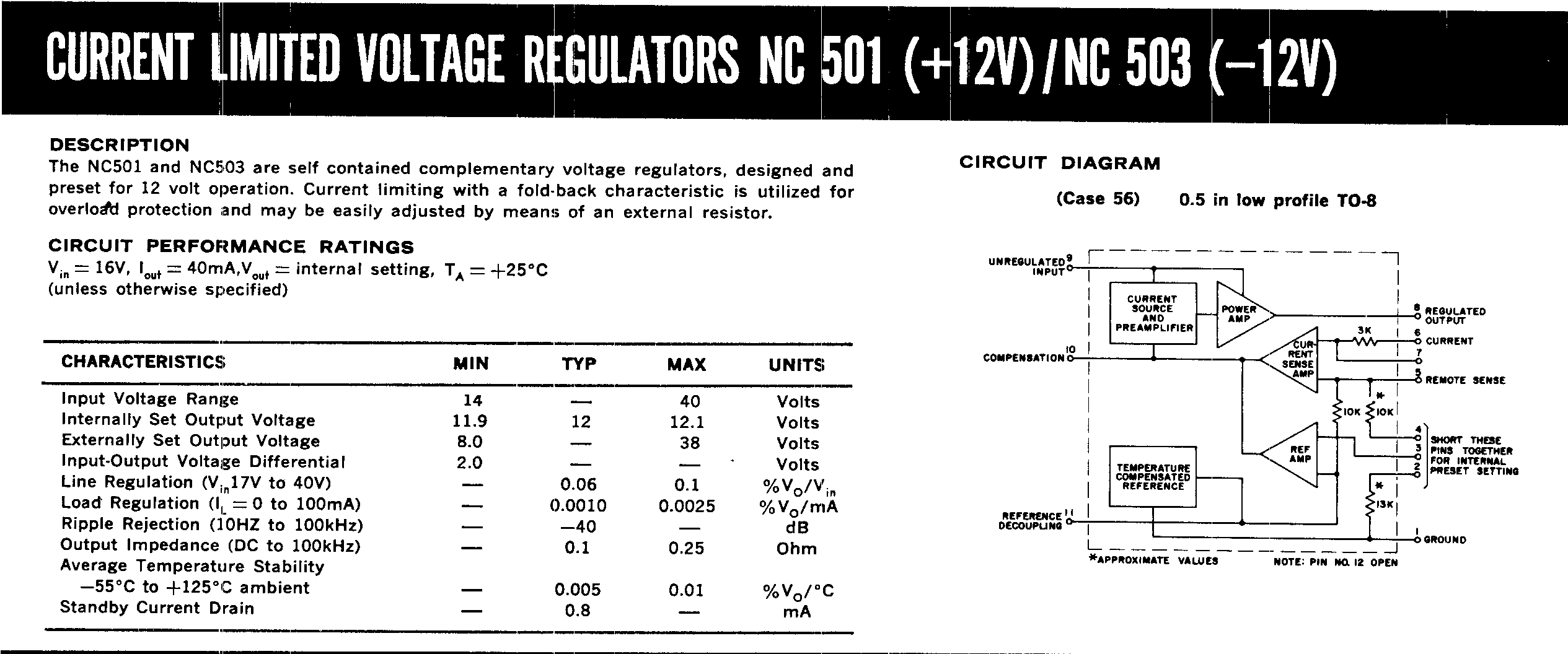

ich habe hier einen Halbleiter. Beschriftet mit "NC501". Er sieht
ähnlich aus wie das hier:
http://www.noisecom.com/~/media/Noisecom/Datasheets/NC500REV3_datasheet_WEB.ashx

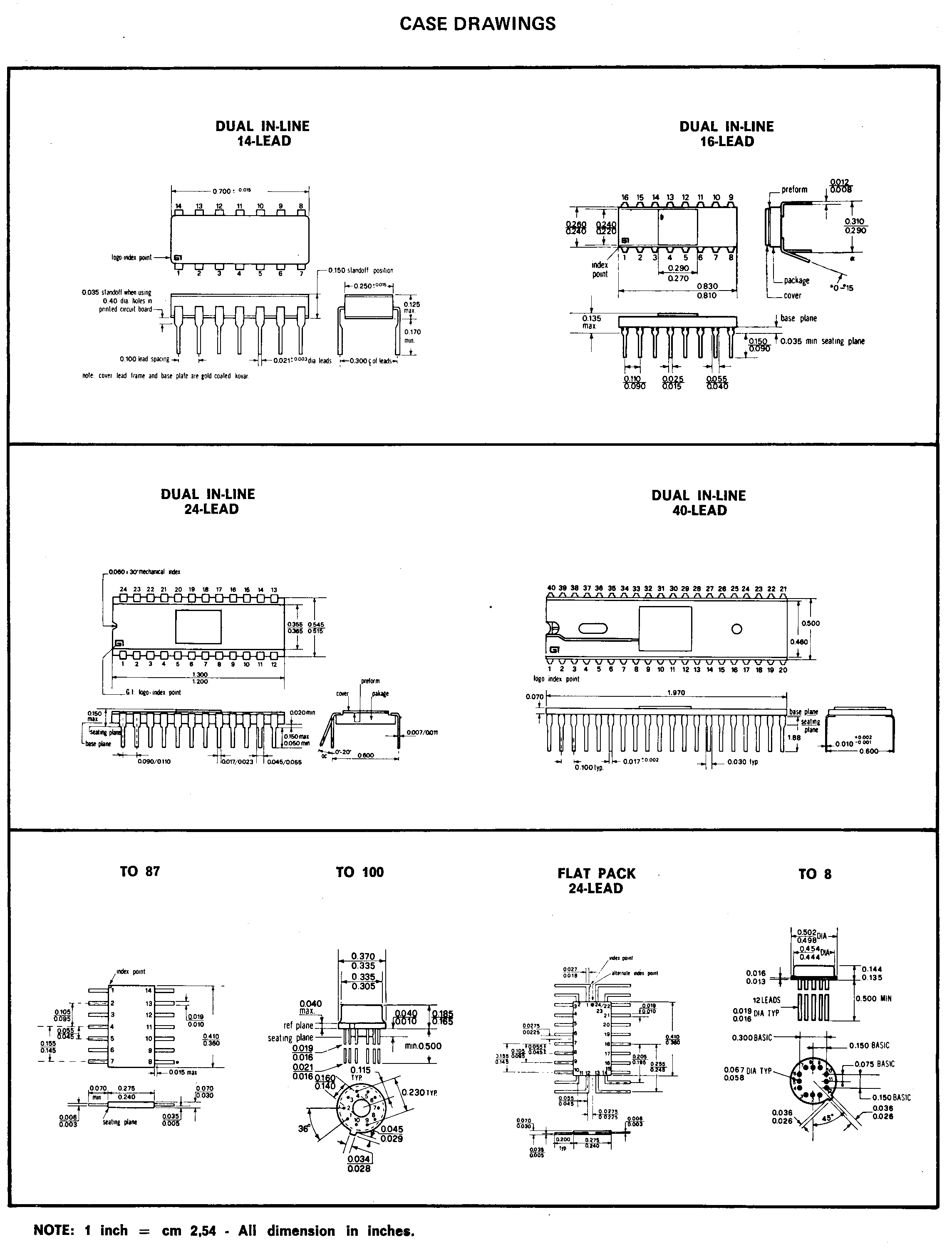

ist auch in einem solchen runden 'Transistorgehäuse' ähnlich TO-18, aber
mit 11 mm Durchmesser und 12 Beinen. Es ist also vmtl. keine Noisecom
Rauschdiode. Was könnte es sonst sein? Herstellerlogo oder ähnliches ist
auch nicht drauf.

Danke, das könnte hinkommen!
es ist also ein Spannungsregler. Schade, damit ist das Bauteil leider
längst nicht so interessant wie ich erhofft habe :-) Die Rauschdiode wär
ja schon auch cool gewesen, passt aber von der Beinzahl her nicht.
