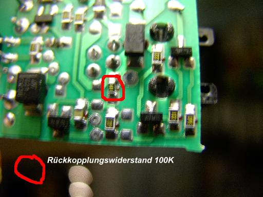

Ich habe mir mal 10 Stück vom diesen Netzteilen bestellt.
http://www.pollin.de/shop/shop.php?cf=detail.php&pg=OA==&a=MjI2OTQ2OTk=&w=Njk1OTc5&ts=0
Mit zwei 1N4004 einem 100µF Kondensator und einem 15K Widerstand lies
sich das Netzteil super modifizieren. Habe die 3.3V mal mit 0-140 mA
belastet die Spannung blieb konstant bei 3.32V. Um die 4,8 Volt
einigermasen Konstant zu halten, sollte man die 3.3V wenigstens mit
20mA belasten. Da die Atmels ab 0,6*Vdd den Pegel sauber als High
identifiziern, kann man bei 4,8V auch auf Pegelshifter verzichten.
Umbau: Den 100k Rückkoplungswiderstand SMD (befindet sich bei der
Ausgangsbuchse) auslöten. Vom Spannungsausgang beginnend 2x1N4004 und
15K in Reihe statt des 100k einlöten. Den 100µF + an den Punkt wo der
15K und die 1N4004 verbunden sind anlöten und - an Masse. Die Dioden in
Durchlassrichtung schalten. Spannung 3.3V am Kondensator und 4.8V am
ursprünglichen Ausgang. Fertig.
