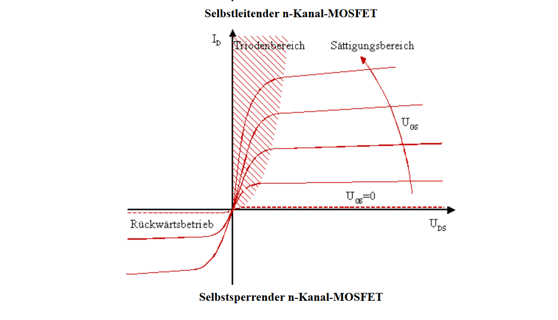

Hallo allerseits,
der Mosfet arbeitet als Schalter im Sättigungsbereich. Wenn der Mosfet
voll durch gesteuert ist, beträgt der Wert der  Drain-Source-Spannung im
Idealfall null Volt. Wenn ich mir jedoch die Spannung in der Kennlinie
anschaue, ist diese größer als null. Kann mir jemand den
Sättigungsbereich erklären?
Schalter (Mosfet) "ON": Ugs>Uth
Schalter          "OFF":Ugs=0 V
Mfg

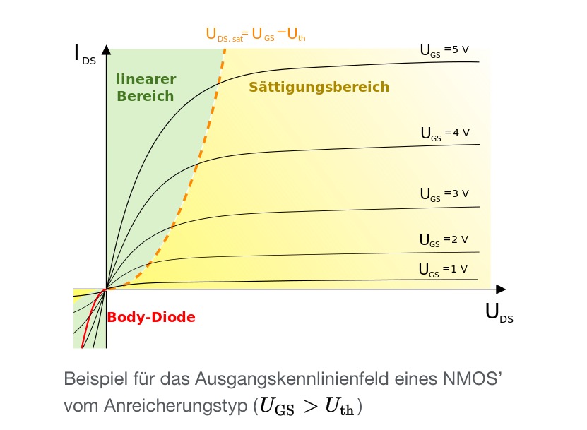

Der Sättigungsbereich ist nicht der voll durchgeschaltete Bereich,
sondern der Bereich in dem der Strom durch Sättigung des Kanals begrenzt
wird, also der lineare Betrieb des MOSFET als gesteuerter Widerstand.
Voll durchgeschaltet ist er wenn die Kennlinie ganz links im
Triodenbereich steil ansteigt.
Gast #5003600
> Kann mir jemand den Sättigungsbereich erklären?
Ich bin auch unsicher, ob das der richtige Begriff ist. Aber das
Diagramm zeigt deutlich, was gemeint ist. Nämlich der Bereich rechts von
schraffierten Zone.
Das ist der Bereich, in dem man den Transistor als Schalter betreiben
möchte. In dieser Zone ist der Innenwiderstand möglichst gering.

Ein realer MOSFET hat im "ON"-Zustand einen Kanalwiderstand (RDS_on) und
folglich einen Spannungsabfall, der proportional zum Strom ist. In der
(konstante) Steigung der Ausgangskennlinie im "Sättigungsbereich" siehst
du den Kanalwiderstand.

Der rechts vom Triodenbereich liegende Teil wird auch als
Pentodenbereich bezeichnet (In Anlehnung an die -früher- gut bekannten
Röhrenkennlinien).
Da ist nichts gesättigt, aber der (differentielle) Innenwiderstand ist
sehr viel höher als im Triodenbereich. Das heißt, bei großer
Spannungsänderung gibt es nur eine kleine Stromänderung. Der fließende
Strom hängt fast nur von der Ugs ab.

Gast #5003732
Stopp mal, ich nehme alles zurück!
Irgendwie hatte ich im Kopf, dass die Y-Achse=Ugs sei und die
X-Achse=Ids
Aber das ist ja gar nicht der Fall! Jetzt kappiere ich auch die
Irritation um das Wort "Sättigungsbereich".
Nein, als Schalter will man ihn außerhalb des Sättigungsbereiches
halten.
