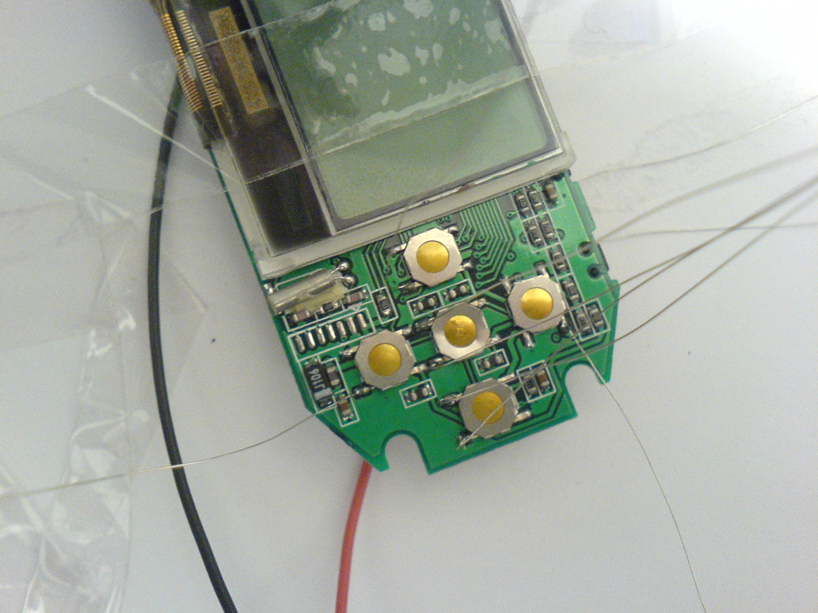

Liebe Mit-Bastler,
ich habe einen MP3-Player zerlegt, um ihn mit einem AVR anzusteuern -
ich habe also einfach alle Taster mit einem Draht versehen (siehe Foto,
inzwischen sind die Drähte auch "kultiviert" :-).
Ich kann alle Taster bedienen, indem ich die Drähte auf Masse ziehe -
bis auf einen, das ist der Taster in der Mitte. Der dient zum Ein- /
Ausschalten. Keine Seite hat Verbindung zur Masse, und wenn ich den
Taster auf Masse ziehe, stürzt der Player ab. Wenn ich den Taster mit
1,5V 2 Sekunden lang versorge, schaltet sich der Player ein.
Ausgeschaltet liegt über dem Taster die einfache Batteriespannung
(1,5V), eingeschaltet die intern "hochgesteppte" Spannung, ca. 2.9 V.
Um den Taster zu bedienen, könnte ich ein kleines Relais einsetzen, aber
hat jemand Erfahrungen oder eine Idee, ob und ggf. wie ich den Taster
einfacher über eine Spannung, d.h. wie die anderen direkt über einen
uC-Port bedienen könnte ?
