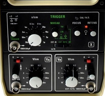

Zum Problem: Seit einigen Tagen befindet sich genanntes Oszi (mein
erstes) in meinem Besitz. Nach einem ersten Test mußte ich feststellen,
daß scheinbar keine Darstellung der X-Achse (Verlauf/Zeit) stattfindet.
Beim Test hatte ich bei einem kleinen Netztrafo (mit 15V
Ausgangsspannung) versucht, den Sinus darzustellen. Jedoch zeigt sich
nur eine senkrechte Linie.
Dies läßt sich auch scheinbar nicht durch Einstellen ändern - obwohl ich
nicht wirklich Erfahrung habe, und nicht sicher einen einfachen
Bedienfehler Ausschließen kann.
(Soll heißen: Ich kenne die Zusammenhänge von Strom und Spannung, auch
Bauelemente-Eigenschaften, doch bei der Bedienung solcher - etwas
komplexerer - Gerätschaften... bin ich unerfahren.)
Ein wichtiger Punkt wäre noch: Spielt man während der Meßversuche an
dem "x3 < > x1"-Drehregler ganz links oben (im Bild knapp unter dem
linken unteren Bildschirm-Eck), bzw. bewegt man diesen schnell hin und
her, ist der Sinus kurz sichtbar.
(Evtl. nur wegen der niedrigen Frequenz in der Form erkennbar.)
Weiß dazu jemand Rat? Ich komme ehrlich nicht weiter, trotz Recherche an
versch. Stelle. Ich wäre für jede Hilfe dankbar.
MfG
Gast #5004481
Diesen Schiebeschalter hatte ich - meiner Erinnerung nach, aber recht
sicher - gerade wegen der Aufschrift nach INT gestellt. Ich hatte mir
nämlich schon gedacht, daß EXT-X bedeuten müsse, das Signal müsste in
dieser Einstellung v. außen zugeführt werden.
(Laut Aufdruck vermutlich an der BNC-Buchse rechts unten. Was mich des
weiteren glauben läßt, daß dann nur mehr ein Kanal "funktioniert" -
korrekt?)

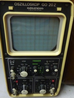

Gast #5004526
Sorry, ich habe weder Kamera noch Smartphone (die Bilder vom alten Nokia
sind wohl noch um einiges schlechter, als alles auffindbare).
Allerdings war das auch nicht das beste im Netz aufzutreibende Bild.
Ich denke eher, daß es das hier mitgelieferte ist. Darauf sieht man
eigentlich alles recht deutlich. Wie gesagt - sorry.
Persönliche Seite #5004546
Klingt nach korrodierten Knöpfen.
Geh mal alle Knöpfe wiederholt mit schnellen Aktionen durch (hin- und
her-drehen bzw. schieben. rat-rat-rat-... :-) )
Vielleicht hilft das schon.
x1/x3 ist eine Zeitachsendehnung, auch diesen hier mal oft reindrücken
und rausziehen.
Und:
Trigger sollte auf INT stehen.
Trigger-Niveau ebenfalls mal durchtesten. Wenn er nicht triggert, gibtz
auch nix zu gucken. Wg. deiner "senkrechten Linie" denke ich aber, dass
das nicht das Problem ist.
