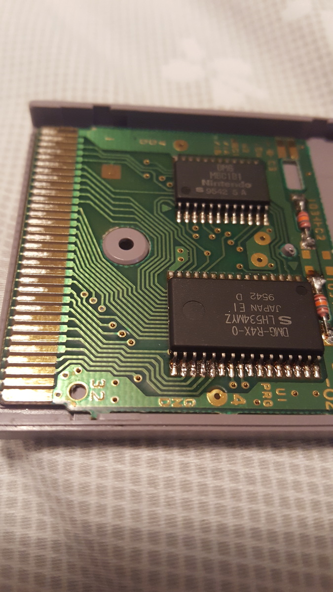

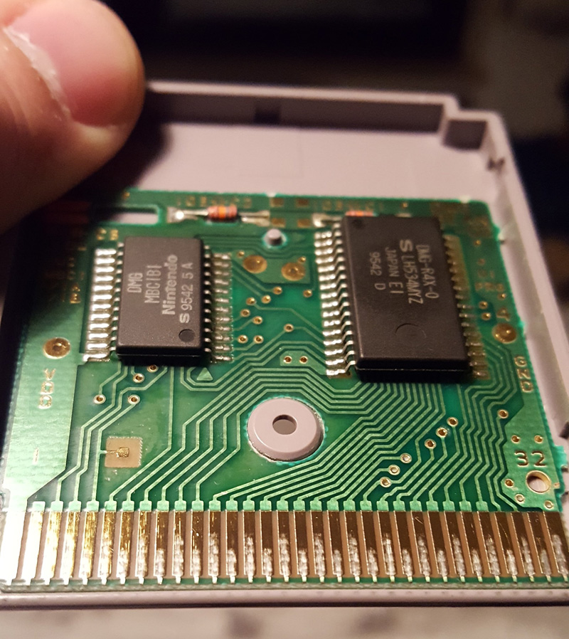

Hallo zusammen. Ich habe ein Gameboy Classic Mega Man 4 Modul bei ebay als "defekt" ersteigert und versuche nun es ans laufen zu bringen. Aber es mag einfach nicht. ;-) Der Startscreen kommt, allerdings ist hier schon das Nintendo Logo defekt dargestellt (siehe Foto) und dann gehts nicht mehr weiter... Die Kontakte sehen auch ziemlich durch aus (siehe anderes Foto). Aber wenn die es nicht mehr tun würde dürfte das Spiel ja theoretisch gar nicht booten, oder? Was ich bisher ausprobiert habe: - Kontakte reinigen mit pusten, Kontaktspray und Radiergummi - Durchgemessen mit Multimeter. Der linke Widerstand hat 900 Ohm und der rechte 450 Ohm angezeigt. Ist das normal so? Auch die einzelnen Kontakte haben am Ram / Rom angeschlagen beim messen - Die Widerstände neu verlötet falls hier kalte Lötstelle gewesen wäre - Modul bei 150 Grad 15 Minuten in den Backofen, damit die Kontakte sich neu festigen können. Hat wie gesagt alles nicht geholfen und ich bin jetzt mit meinem Latein am Ende, was hier noch defekt sein könnte... Kann jemand helfen oder hat eine Idee?? Vielen Dank schon mal im Voraus! Lieben Gruß Sven
da hat wohl der Speicherchip Gedächnisschwund. Du kannst das Teil nur noch als Anschauungsmaterial oder für Lötübungen nutzen.

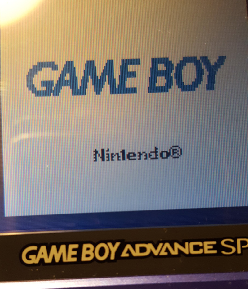

Ich denke einer der Datenleitungen D0-D7 auf der Cartridge ist unterbrochen, das Spiel bootet deshalb überhaupt nicht. Das Logo befindet sich bei jedem Spiel an der gleichen Adresse und wird von dort aus vorm Boot ausgelesen (Kopierschutzgründe). Das ein Teil auslesbar ist spricht dafür das die Adressleitungen und die Spannungsversorgung noch intakt ist.
René F. schrieb: > Ich denke einer der Datenleitungen D0-D7 auf der Cartridge ist > unterbrochen, das Spiel bootet deshalb überhaupt nicht. Und dem Bild nach zu urteilen ist es D7. Man sieht, dass immer der oberste linke Pixel in einem 4x2 Block weiß ist. Kontrolliere daher diesen Pin noch einmal ganz genau. Es ist der 4. Pin von rechts, bzw. siehe das Pinout hier: https://www.insidegadgets.com/wp-content/uploads/2011/03/IMG_1994.jpg
#5005260
Sebastian V. schrieb: > Und dem Bild nach zu urteilen ist es D7. Man sieht, dass immer der > oberste linke Pixel in einem 4x2 Block weiß ist. Vielen Dank für die Ergänzung, so genau hatte ich mir das jetzt nicht angeschaut ;) Stellt sich nur die Frage wie man den Kontakt langfristig wieder fixen kann, Versuche mit Silberleitlack sind leider denke ich nur von kurzer Dauer.

Sebastian V. schrieb: > Es ist der 4. Pin von rechts, bzw. > siehe das Pinout hier: na, dann kann man ja die Datenleitungen recht einfach "durchklingeln", das Rom ist ja frei zugänglich...

Du könntest nochmal den Widerstand der Pins nach Masse messen. Wenn sich D7 signifikant von den anderen Datenleitungen unterscheidet, hast du den Schuldigen. Aber da das Modul ja quasi nur aus den beiden ICs und zwei Dioden besteht ist da gar nix zu machen. Es beschränkt sich auf das Nachlöten und ggf. Austauschen von Teilen. Evtl. hat das IC einen ESD Schaden erlitten und dann isses hinüber.

Henrik J. schrieb: > und zwei Dioden Nur nochmal zur Vollständigkeit hier. Die axialen Bauelemente sind weder Widerstände noch Dioden sondern Kondensatoren. Ist auf dem Bild vom TO natürlich schlecht zu erkennen aber ein eigenes Gameboy Modul sieht ganz ähnlich aus. Neben den Kondensatoren steht sogar "103 ┫┣ C1" und "103 ┫┣ C2" auf der Platine. Ich denke mal das sind 10nF.

Hallo nochmal. Also ich habe die Kontakte mal gegen Masse gemessen. Bei allen passiert quasi nichts, nur besagter D7 hat 1,267 kOhm! Das ist wohl nicht so richtig, oder? D.h. das wie von einigen hier vermutet der nicht in Ordnung ist. Wie jetzt weiter vorgehen? Axel R. schrieb: > Da nimmt man vorsichtig den Lötstopplack herunter und lötet dort einen > 0.15 oder 0.22er CuL Draht drüber. Verstehe ich das richtig, dass der Lötstopplack quasi die Kontakte an der Unterseite sind, die den Kontakt zum Gameboy herstellen wenn man das Modul einsteckt? (Entschuldigung nochmal für meine Unkenntnis). D.h. den defekten D7 entfernen/abkratzen und mit CuL Draht quasi erneuern?
Sven H. schrieb: > Verstehe ich das richtig, dass der Lötstopplack quasi die Kontakte an > der Unterseite sind, Nein. Der Lötstoplack ist das grüne Zeug auf der Platine.
Also quasi die grüne Linie vom Kontaktplättchen zum ROM, richtig? Die also vorsichtig entfernen und mit dem CuL Draht nachlöten?
der Lötstoplack soll das Lot stoppen, also ist es das "Grüne" was über den Leiterbahnen liegt die man ja sehen kann D7 ist doch vom Stecker bis zum IC zu sehen und wer mit dem Ohmmeter oder DMM in Stellung Ohm misst sollte bei einer sichtbahren Leiterbahn von Anfang bis Ende ungefäht 0 Ohm haben, sonst ist ein Bauteil im Weg oder die Bahn unterbrochen. Alles nach GND/Masse zu messen ist nicht zielführend, eher alle sichtbaren Bahnen von Pin zu Pin Ist das Gold wirklich runter an den Steckkontakten oder nur Dreck oder ein mieses Bild?
Sven H. schrieb: > Bei allen passiert > quasi nichts, nur besagter D7 hat 1,267 kOhm! Der ROM ist im Eimer. Da gibts nix zum Reparieren.
