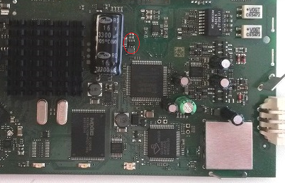

So, kleineres Update.. Leider noch kein Zugang über UART, aber ich fand
ein weiteres Bauteil, welches den Bootloop für die SLIC's auslöste !
Siehe Bild.. Den Chip habe ich getauscht. Spannung an den Telefonbuchsen
kommt jetzt und auch beim Booten sieht man unten die Roten LED
aufleuchten, welche danach wieder aus gehen.
DSL blinkt aber permanent, WLAN geht auch nicht an.
