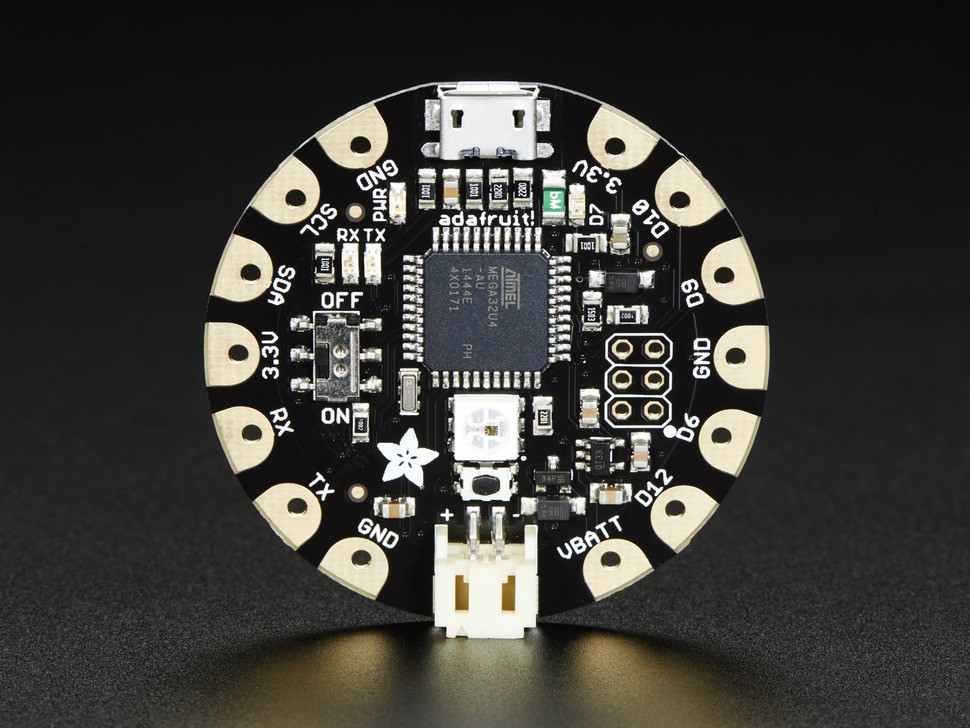

ich habe einen Adafruit Flora, auf dem mein Programm fehlerfrei läuft,
solange der Flora über USB mit dem PC verbunden ist. Wenn ich den Flora
aus- und wieder einschalte, wird der Sketch nicht gespeichert. Ich muss
den Sketch jedesmal neu aufspielen. Drücke ich den Reset Button, ohne
den Sketch neu aufzuspielen, so wird der Sketch ganz normal ausgeführt.
Schalte ich den Flora aus und wieder ein, ist der Sketch wieder weg. Ich
müsste ihn nun erneut aufspielen oder wieder den Reset Button drücken.
Hat jemand eine Erklärung für das Problem und kann mir sagen woran das
liegt, bzw. wie ich das beheben kann? Vielen Dank im Voraus!
OP
Ich meine wenn ich ihn ein- und ausschalte. Also die Verbindung zum USB
Port trenne. Er lädt den Sketch nicht automatisch ein. Ich muss ihn per
Arduino IDE neu draufspielen oder den Reset Button drücken. Und das
jedesmal, nachdem ich den Flora von der Stromversorgung getrennt habe.
