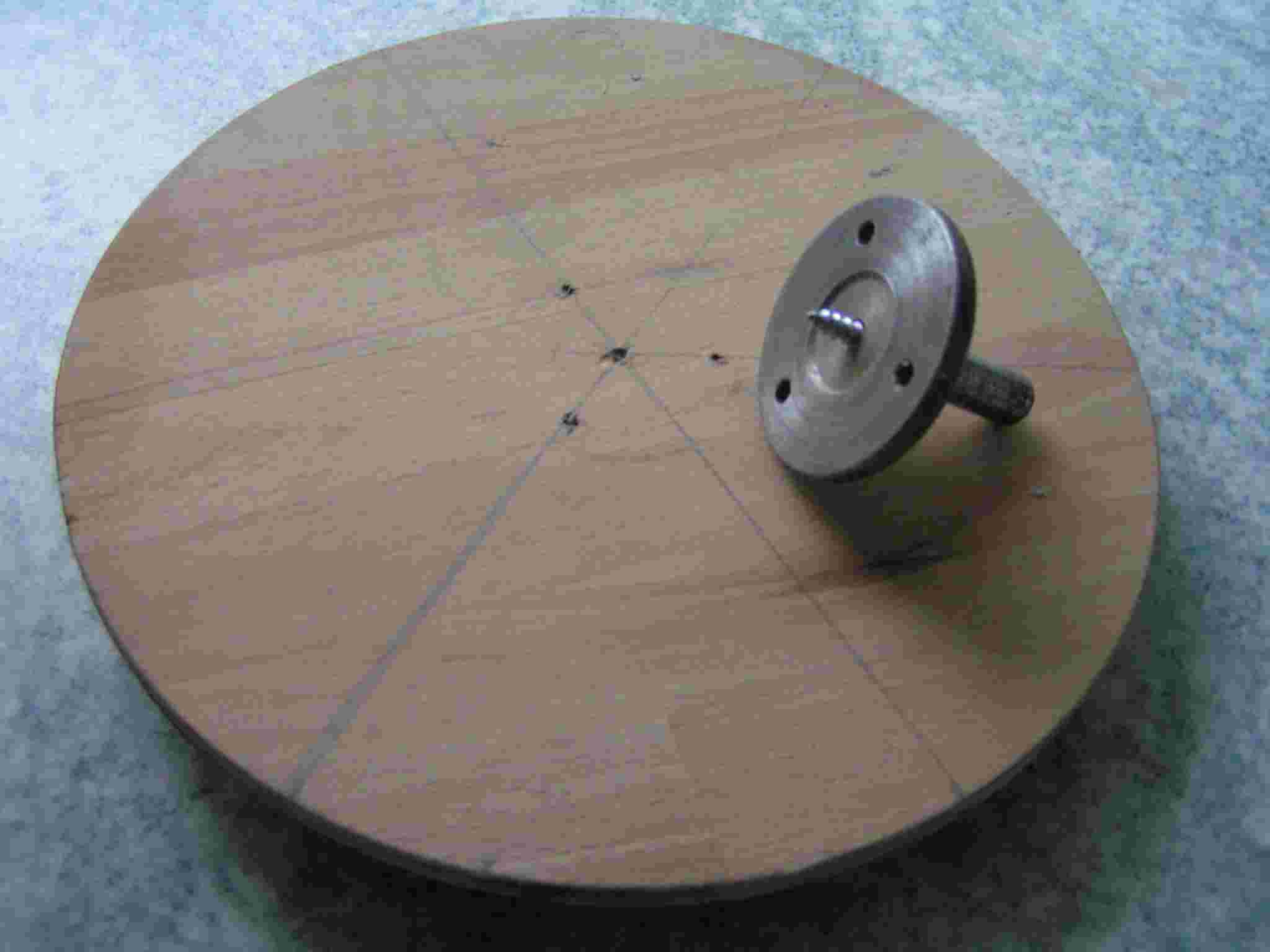

Ich würde gerne mit einem Getriebemotor welcher eine 6mm Welle hat eine
Holzscheibe drehen.
Dazu benötige ich ein Teil wo ich einfach nicht weiß wie sich soetwas
nennt.
So ähnlich wie im Bild aber nur eine Dünne seite. Also zum anschraquben
an die Motorwelle mit einer Schraube und einer größeren Rundung welche
ich dann an das Holz schrauben kann.
Schwer zu erklären
Wie nennt sich soein Teil ?

#5014500
Ich habe sowas mit einer "Holzschraube" in der Mitte zum Drechseln.
Außen auch die Anschraublöcher.
Suche nach "drechselaufnahme":
http://www.drechselzentrum.de/spannfutter.html
Drechselfutter geht auch.

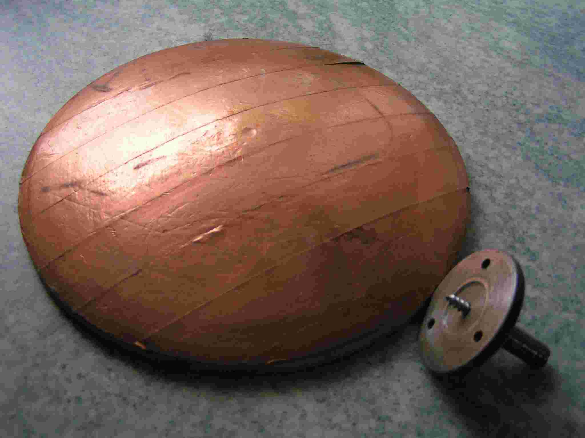

Vor ein paat Jahren hab ich mir so ein Rotations-Hyperboloid
gedrechselt. Das benutzt man als Reflektor vor einer Parabolschüssel.
Anschließend mit selbstklebender Cu-Folie leitfähig beklebt.
http://www.radartutorial.eu/06.antennas/Cassegrainantenne.de.html
#5014977
Hab es wiedergefunden - schon 10 Jahre her, dass ich das mal benutzt
habe.
http://www.g3pho.free-online.co.uk/microwaves/progs.htm
G7MRF CASSEGRAIN DISH FEED DESIGN SOFTWARE (41KB) mit einer Beschreibung
als PDF und dem Spreadsheet.
Hier angehängt meine damalige Berechnung. Ich wollte den Thread nicht
kapern, sucht mal weiter nach Fachbegriffen zu der Halterung.
Gast #5015212
Ich habe so ein Teil für 6er Welle, allerdings ohne die Gewindelöcher.
Ich meine, es sind 4 normale Löcher.
Wohin soll ich es schicken? Wie viele brauchst Du?
