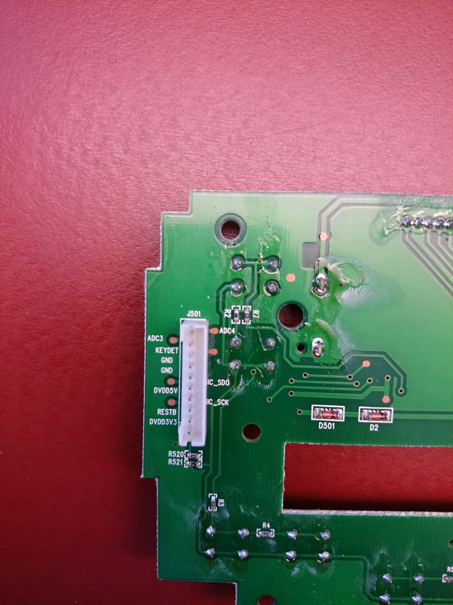

ich habe ein Sonoro AU-1300 leider reagieren die Tasten zeitweise
falsch, d.h. beim Lautstärke erhöhen wird diese auf einmal verringert.

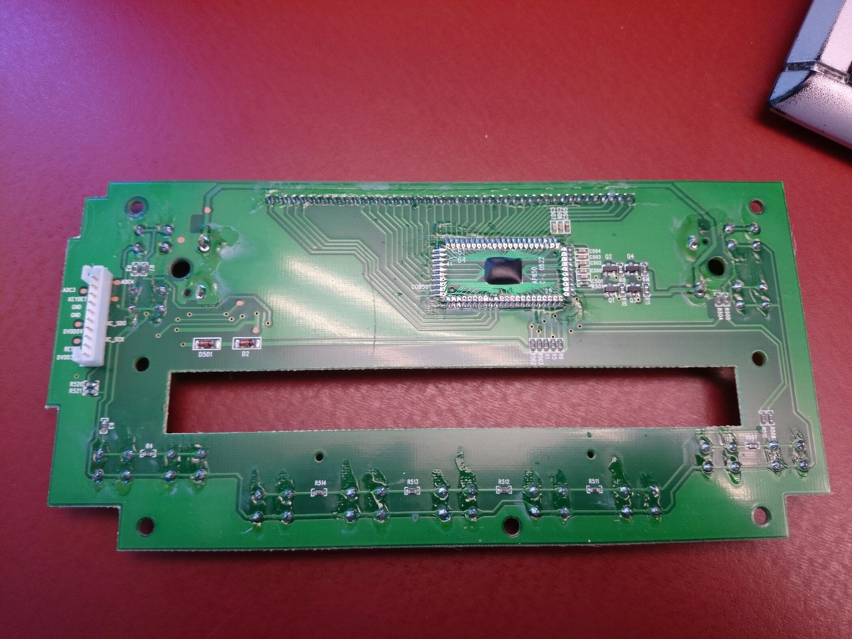

Jetzt habe ich das Gerät aus einander genommen und man kann sehen, dass
die Tasten Widerstandscodiert sind.
Mein Ansatz ist jetzt alle Lötverbindungen nachzulöten. Kann es sein,
dass die Kontakte in den Tastern korrodieren und meine Lötorgie ist der
völlig falsche Ansatz?
Kennt jemand solcher oder genau dieses Problem?
Vielen Dank
Gast #5387968

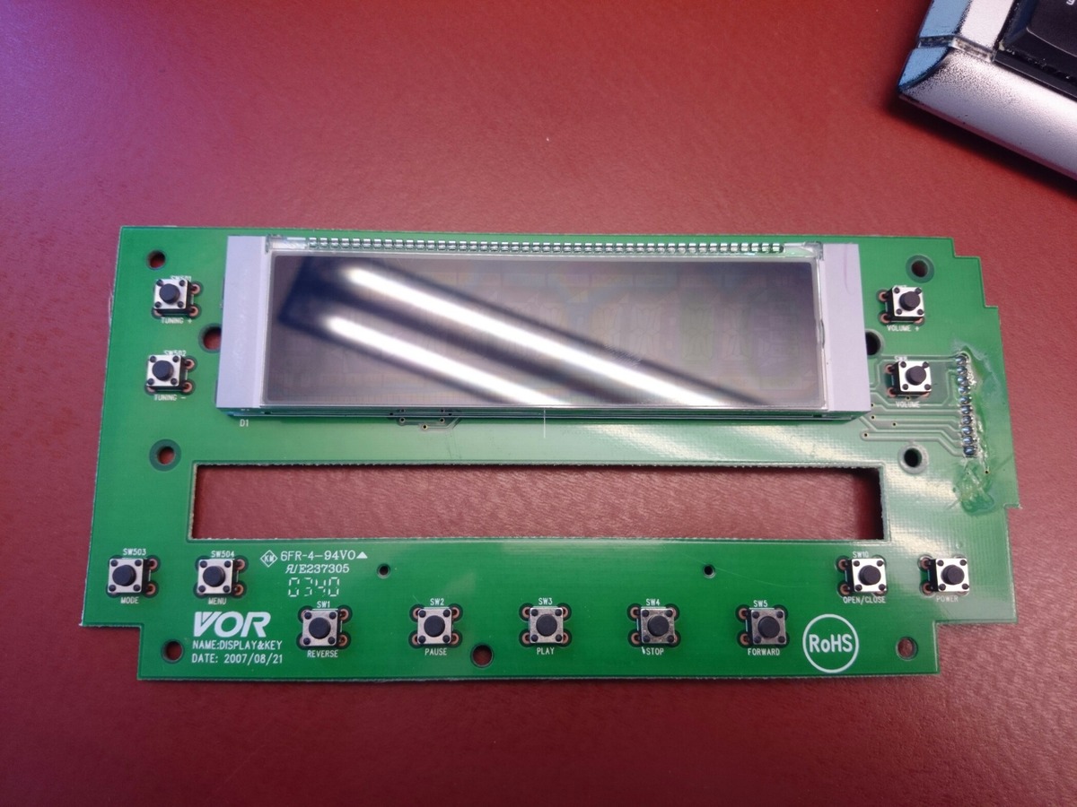

Hab völlig vergessen die Lösung zu präsentieren.
Die Taster hatten eine Macke ich hab einfach alle von der Frontblende
ausgetauscht, seit dem gibt es keine Probleme mehr.
Da die Taster Widerstandskodiert sind gab es sicherlich
Übergangswiderstände in den Tastern
