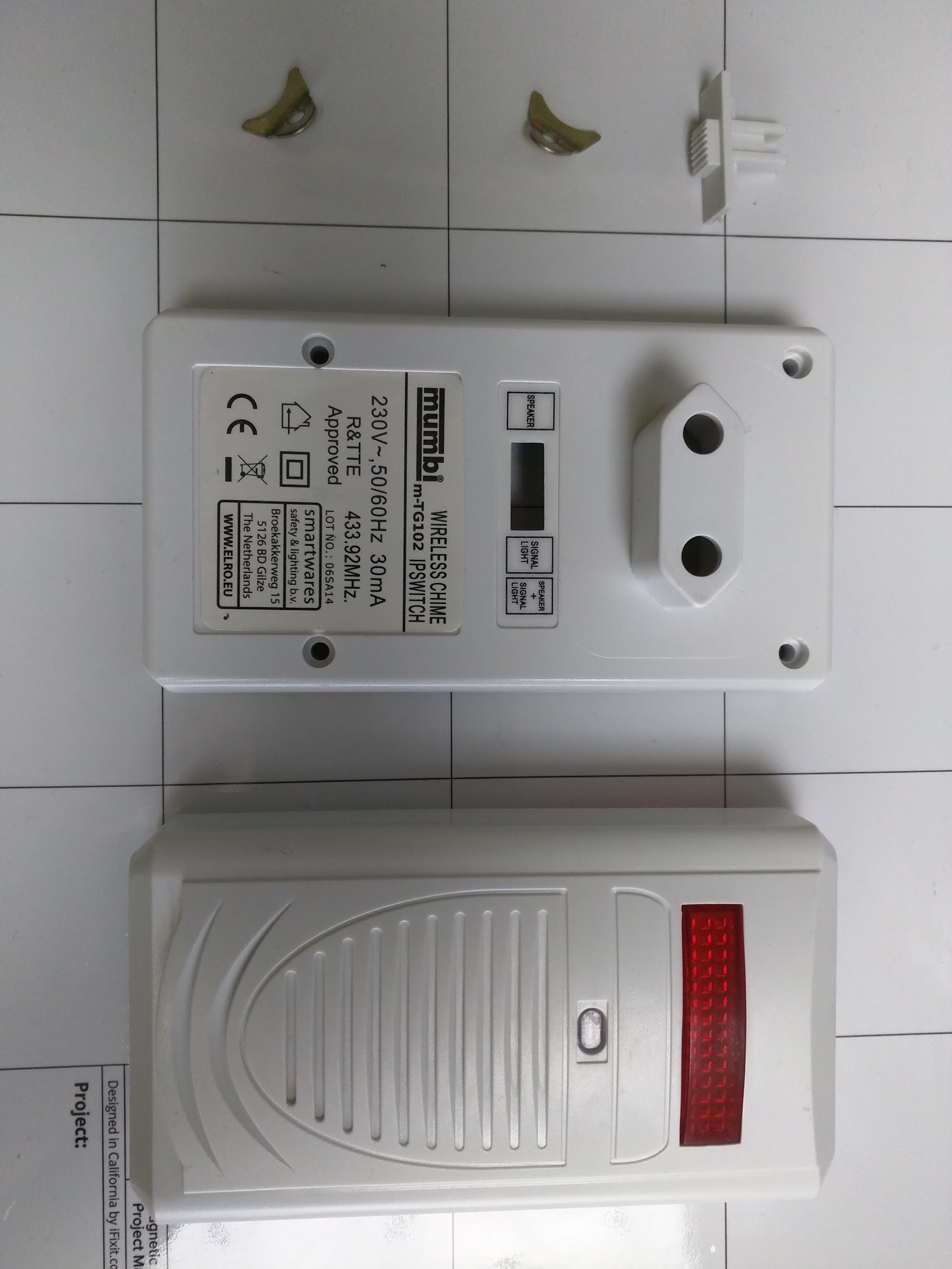

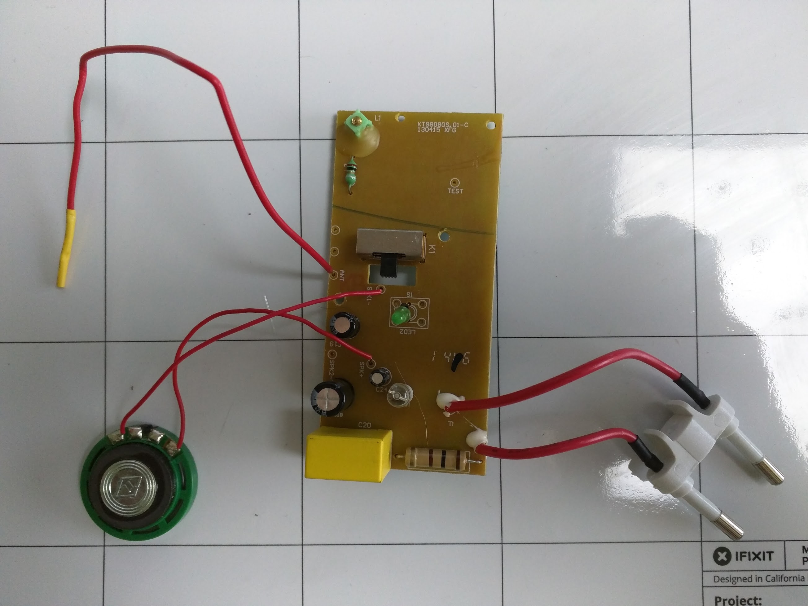

--- Kann ich den Empfänger so umbauen, dass er nicht mehr an der
Steckdose angeschlossen werden muss? Auf dem Gehäuse steht "230V~,
50/60Hz, 30mA, 433.92MHz."
-- SOLLTE ich überhaupt so vorgehen, oder lieber mit einem 433.92MHz
Empfänger einfach das Klingelsignal versuchen auszulesen?

Ich habe folgende Materialien zur Verfügung
- Multimeter Extech EX505
- Lötstation
- Widerstände (100/200/330/1K/10K Ohm)
- Breadboards und Jumperkabel

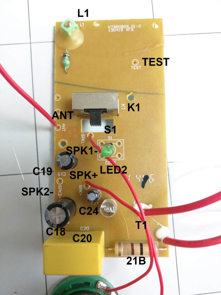

- Board der mumbi Klingel (Bild anbei)
- YwRobot Power MB V2 (3.3/5V Stromzufuhr)
- Raspberry Pi
- 433MHz Sender und Empfänger (XD-RF-5V und Model nicht erkennbar)

würde ich gerne den Empfänger der mumbi an den Pi anschließen, das
Eingangssignal an den Pi weiterleiten und so das Script triggern.
Idealerweise so, dass das Board der mumbi über den Pi oder einen
separaten Eingang (z.B. die o.g. Stromzufuhr) angetrieben wird, und
nicht über 230V bzw. halt die Steckdose.
Ist das machbar? Softwareseitig müsste ich afaik nur LED oder Speaker
des Klingelmoduls entfernen, je nach Spannung Widerstände
zwischenschalten, und dann das Signal vom Pi aufnehmen lassen. Es reicht
ja, dass das Signal ankommt, der Pi muss nicht einmal "verstehen", was
das Signal ausgibt.

Gast #5018430
das Gerät läuft vermutlich mit einer Gleichspannung zwischen 5 und 12
Volt, die aus der Netzspannung (über einen Kondensator) gewonnen werden.
Einfach mal messen, aber aufpassen, liegt direkt am Netz!
