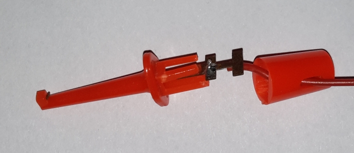

Moin Uwe,
Du ziehst oben vorsichtig die Kappe (das worauf Du drückst, um die
Klemmen vorne auszufahren) ab, fädelst ein Kabel durch die Öffnung in
der Kappe und verlötest das innen an den Anschluss.
Ich hänge mal ein Bild an, wie das bei mir aussiht - sind aber andere
Klemmen.
