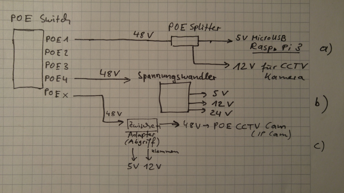

Ich habe verschiedene Sachen, die ich über POE versorgen möchte.
Dementsprechend benötige ich auch unterschiedliche Spannungen.
Den jeweiligen Weg habe ich mir - wie auf dem Bild skizziert - gedacht.
Natürlich sollte alles möglichst günstig umzusetzen sein.
Hat hier wer konkrete Vorschläge für die Realisierung der einzelnen Wege
bzw. spricht irgendwo was dagegen?
