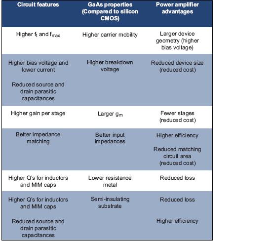

ich habe eine Tabelle (im Anhang), die die Vorteile von GaAs-Verstärker
gegen CMOS-Verstärker in der WLAN-Technik beschreibt. Dazu habe ich Paar
Fragen:
1, ist ft die Transmit-Frequenz?
2, warum bringt größeres Bias Vorteile?
3, was bedeutet <Better impedance matching> hier?
4, die Güte ist eine Eigenschaft von Spulen, hat die mit GaAs zu tun?
Und was sind MIM caps?
MfG
Hauser

Ft ist die Transitfrequenz, ein theoretischer Wert, ab dem die
Verstärkung unter 1 sinkt.
Impedanzanpassung an 50 Ohm ist umso schwiedriger, je weiter die Ein-
und Ausgangsimpedanzen des Halbleiterbauteils von 50 Ohm entfernt sind,
also sehr hoch- oder niederohmig.
Die Induktivitäten und Kapazitäten sind hier anscheinend auf dem Chip
integriert.
Gast #323103
MIM Caps sind quasi integrierte Kondensatoren (metal insulate metal) und
können direkt auf dem Chip gefertigt werden. In deinem speziellem Fall
eben in CMOS oder GaAs.
