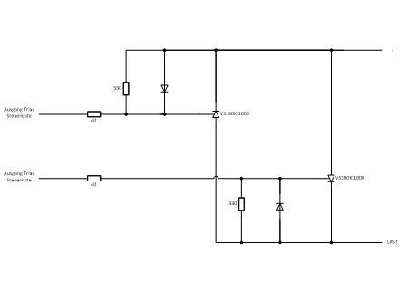

Hallo Zusammen,
Ich habe folgenden, im Anhang gezeigten, Schalter aufgebaut. Angesteuert
wird dieser durch ein Optokoppler (auch im Anhang). Bis jetzt genügte es
für meine Anwendung, dass der Stromfluss bis zum  nächsten
Stromnulldurchgang weiter ging (Typisch für Thyristoren). Nun möchte ich
aber den Strom abschneiden, damit ich Zustände von Systemen untersuchen
kann, wie zum Beispiel die Remanenzerscheinungen eines abgeschalteten
Transformators.
Nun Zu meiner Frage: Wie könnte ich diese Schaltung umbauen damit dies
Funtioniert. Würde man dies am besten mit IGBT's realisieren?
PS: Es werden nur kleine Strome geschaltet und auch keine Großen
Leistungen übertragen.
Vielen Dank und Viele Grüße
Kai
Heisst?
Im einfachsten Fall ein Photomos-Relais, wenn du mit den Strömen
hinkommst.
https://www.panasonic-electric-works.com/de/photomos-katalog.htm
Thyristoren/Triacs kann man abschalten, wenn eine Hilfsschaltung den
Strom kurzzeitig übernimmt (Löschthyristor)
Dritte Variante: IGBT, Mosfet oder bipolarer Transistor in einer
Diodenbrücke.
