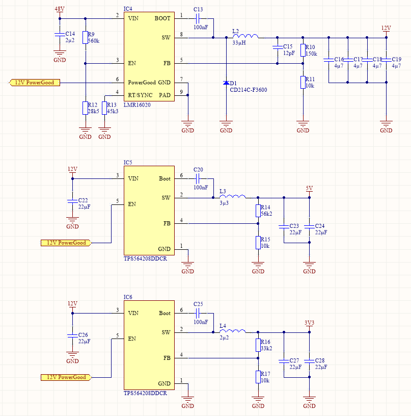

Hi zusammen,
ich möchte folgende Schaltregler aufbauen:
LM16020 (48Vin - 12V out) und 2 x TPS564208 (12Vin - 5 und 3,3V out).
Schaltplan siehe Anhang.
Beim PCB Layout werde ich mich strikt an die Vorgaben im Datenblatt
halten.
Wie sieht es aber mit den EMV Filtern an Ein- und Ausgängen aus?
Gibt es dazu Faustregeln was man einbauen sollte? Wie macht ihr das?
Bei den fertigen, jedoch isolierten Reglern von Murata z.B. findet man
immer wieder diese Art von Spulen in den App Notes:
http://www.mouser.de/ProductDetail/Murata/51105C/?qs=%2fha2pyFadujYHL0%252bAeEV18RXMOq%252bRed1ym32SyJA1wA%3d
Da ich allerdings keine isolierten Wandler habe sieht die Sache
vermutlich ganz anders aus.
Gibt es grobe Richtwerte an die ich mich halten kann?
Schaltfrequenz beim LM16020: ca. 500kHz
beim TPS564208: ca. 560kHz.
Danke für eure Unterstützung.
