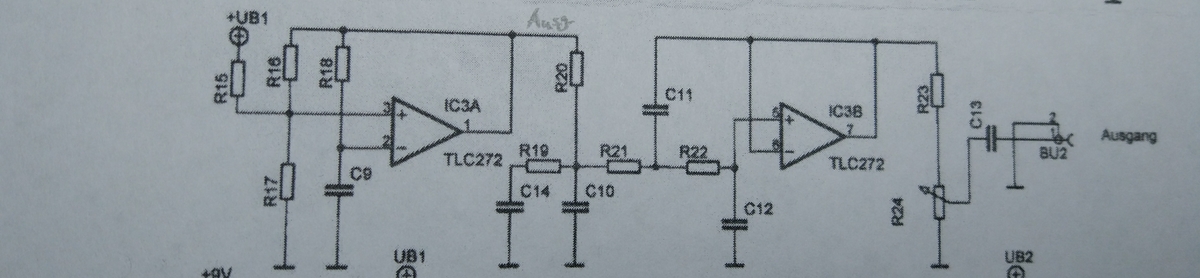

Wie funktioniert der Oszillator in dieser Schaltung? Der nicht
invertierende Verstärker gibt eine Rückkopplung auf den Widerstand und
der Kondensator. Aber wozu ist der Kondensator in dieser Schaltung da?
Bzw. warum sind am Ausgang 4 Tiefpässe angeschlossen?
von Helmut S. (helmuts)
Das Ganze ist ein Sinusoszillator.
Links ist der Rechteckgenerator. Rechts ein Tiefpass der bei richtiger
Dimensionierung die Oberwellen unterdrückt. Dadurch bekommt man am
Ausgang einen sinusförmigen Verlauf der Spannung.

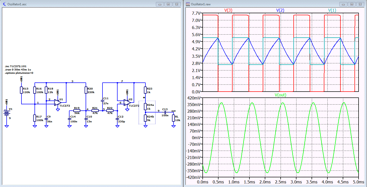

hier mal die Schaltung zum simulieren mit dem kostenlosen SPICE-Programm
LTspiceXVII.
http://ltspice.linear-tech.com/software/LTspiceXVII.exe
Alle Dateien in einen Ordner kopieren. Oszillator1.asc mit LTspice öffen
und RUN drücken. Ich habe ausnahmsweise mal alle Netze mit einem Namen
versehen, damit man im Plot das Netz im Schaltplan zuordnen kann.
Normalerweise macht man das nur an Netzen an denen man besonders
interessiert ist.
Das Ganze ist ein 1kHz Sinusoszillator.
Helmut

Meinst du nicht das R16 und R17 der Spannungsteiler sind und der R15 zum
auskopplendient?
Nein, R15 ist doch an + und die anderen beiden zwischen OP Ausgang und
GND.

Am Ausgang des 1. Opamp (Netz 3) ist das Rechteck. Ab Netz 4 wird
gefiltert. Der Opamp rechts ist ein Tiefpassfilter 3. Ordnung. (R19-C14
senkt die Amplitude ds Rechtecks.)

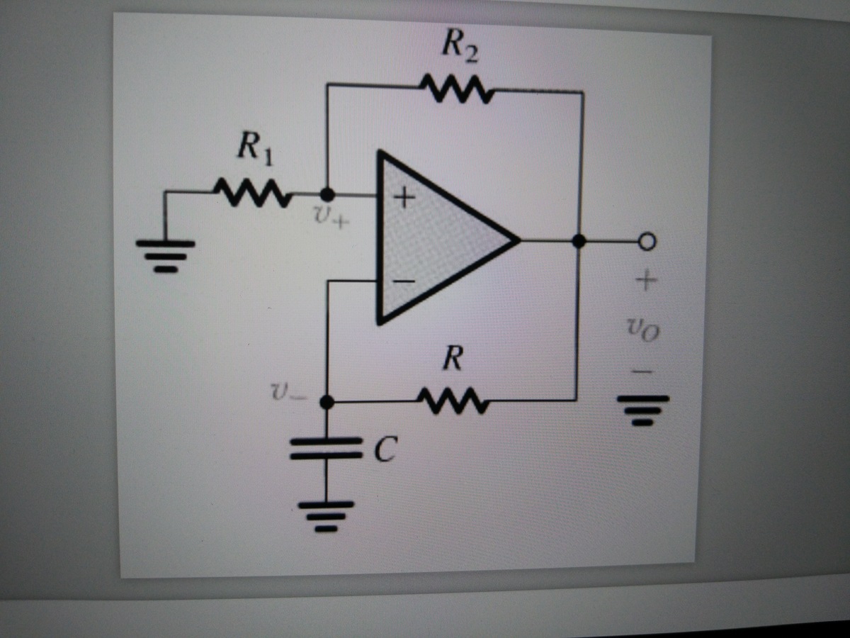

Der Rechteckgenerator ist ein Komparator der einen Kondensator aufläd,
erreicht dieser die Schaltschwelle 'kippt' der Ausgang des Komparators
und entlädt den Kondensator, ist die untere Schaltschwelle erreicht,
gehts wieder andersrum.
> und am
> welchen punkt wird es zum Sinus das ist mir noch nicht ganz klar?
Der Sinus entsteht durczh Tiefpassfilterung, wenn Du dem Rechtecksignal
alle geradzahligen Oberwellen wegfilterst bleibt ein Sinus übrig
(Stichwort: Fouriertransformation)

Also wie ich das jetzt verstanden habe. Wird der nicht invertierender
Eingang durch den Spannungsteiler begrenzt auf ca. 4 Volt danach ist der
OPV einmal gegenkoppelt mit R18 und C9 und einmal mitgekopplet mit R16.
Solange sich der Kondensator auflädt steigt die Flanke sobald er sich
aufgeaden hat speert er und entlädt sich über R18 dadurch wird die
Flanke wieder kleiner.
R19&C14 R20&C10 R21&C11 und R22&C12 sind alles Tiefpässe die zur
Unterdrückung des Rechtecksignal verantwortlich sind?

Anbei mal ein grober Plan, wie ich das ausrechnen wuerde. Ich hoff' mal,
dass nicht zuviele Fehler drinnen sind.
1.) Die nackerte Oszillatorschaltung
2.) Ersatzquelle mit neuer Spannung und neuem Innenwiderstand. Es ist
wurst, was am (-) Eingang des OpAmps grad los ist. Ausgangsspannung des
Apparats kann nur 2 Faelle annehmen: z.b. 0V und 9V. Wird in echt
wahrscheinlich ein bisschen anders sein, auch egal.
3a.) 0V am OpAusgang machen also 2.65V am (+) Eingang
3b.) 9V am OpAusgang machen also 5.823V am (+) Eingang
4.) Die Spannung am C schwankt also zwischen den beiden Werten. Mal
ausrechnen, wie lange es dauert, bis so ein auf 5.832V geladener C ueber
einen R sich auf 2.65V entladen hat - aha, also ca. 0.4msec.
Aus Symmetriegruenden glaub' ich mal, dass das andersrum genausolange
dauert.
Also ist eine Periode des Ausgangssignals 2x0.4msec=0.8msec
Damit die Frequenz so irgendwas um die 1200..1250Hz.
Bei dem Tiefpassapparat wuerd' ich erstmal den R19 und C14 weglassen,
die passen da nicht zur reinen Lehre. Kann sein, dass die vielleicht
noch irgendeine Nullstelle im Filterfrequenzgang machen, kanns mir aber
eher nicht vorstellen. Kann auch sein, dass die eher schwachsinnig sind.
Der Rest ist halt dann ein Filter 3. Ordnung. Sowas rechnet kein Mensch
wieder rueckwaerts; wenn sein muss, dann simulier's. Hat doch eh schon
einer gemacht oder?
'ne ganz grobe Naehrung koennte sein:
f=1/(2*pi*sqrt(C11*C12*R21*R22)
Kommt dann so was um die 1.14 kHz raus; koennt' also zu der
Oszillatorfrequenz groessenmaessig passen.

von Dietrich L. (dietrichl)
... auch bekannt als "Schmitt-Trigger-Oszillator", denn die Mitkopplung
über R16 erzeugt die Hysterese ...

Ist das nicht ein Stabiler Multivibrator (Kippschaltung)??
von Oberlajtnant (Gast)
Der ist sogar a-stabil.
von Wei 1. (Gast)
oder ist die korrekte Bezeichnung Schmitt Trier mit rc Glied?
Nein. Die korrekte Bezeichnung ist:
"Astabiler Multivibrator mit Operationsverstärker"
Ob Schmitt in Trier ein RC-Gleid besitzt, kannst Du dessen Frau ja am
Telefon fragen:
http://www.dasoertliche.de/Themen/Schmitt/Trier.html
