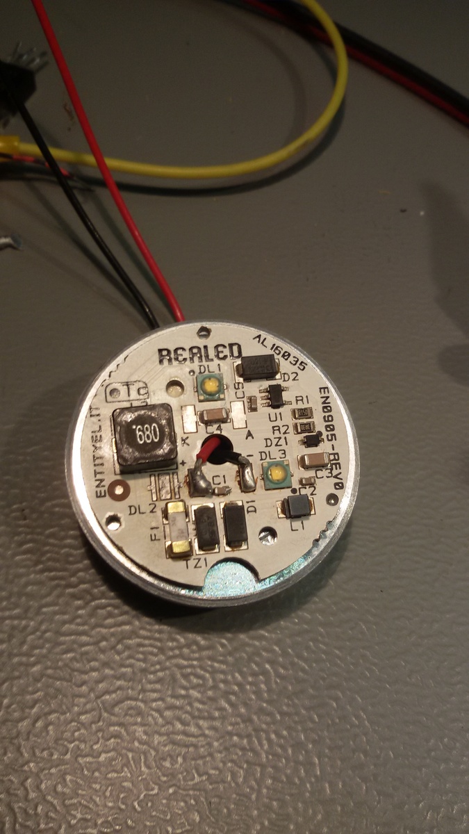

Ich habe eine Frage an die LED-Experten. Und zwar habe ich ein defektes
LED Modul von Entity, bei welchem eine LED ausgefallen ist. Ich würde es
gerne Reparieren, nur leider scheitere ich daran eine passende LED zu
finden. Mein Modul wird leider nicht mehr hergestellt/ nicht auf der
Herstellerseite aufgelistet. Laut Website werden Cree LEDs verwendet. Da
sich auf der Platine ein ML1360 konstant Strom LED Treiber befindet,
habe ich mal die defekte LED mit dem Multimeter überbrückt und den Strom
gemessen. Er liegt bei 700mA(hab auch den Strom am ML1360 berechnet,
ebenfalls 700mA) dann habe ich die Spannung an einer der
funktionierenden LEDs gemessen. Sie liegt bei ca. 3,5V, also eine
2,45W/LED. Daraufhin hab ich mal bei Cree vorbeigeschaut. Die LED, die
meiner den Daten nach am näherten zu kommen scheinen die XR-E (anderes
pakage) und die XP-E Serie (nur 3,3V flusspannung) zu sein. Wie finde
ich heraus, welche die richtige ist, und welche Farbtemperatur ich
brauche?

Die Spannung ist, bei einer KSQ, egal - Die ergibt sich von Alleine beim
Betrieb an der LED.
Farbtemperatur ist so eine Sache - nicht nur, daß Die subjektiv ist und
sich auf jedem Monitor eh anders zeigt - denke, daß Du dann halt mit
Mischlicht leben musst.
Wie wirkt das Licht der LED?
Leicht gelblich: 2700K...3000K
eher weiß: ...4000K...
bläulich: ...6000K...

6W über den kleinen KK abführen zu wollen, ist schon "sportlich"
Du hast 2 lebensdauerverlängernde Möglichkeiten, das zu fixen:
- als KK einen dickeren 50mm Fischer (wenn denn die Platine 50mm hat
- wenn du sowieso schon an der Platine rumbrätst, den Shut des KSQ-IC's
zu erhöhen.
Guck dir mal R1 u. R2 unterhalb des IC's an. Was steht da drauf?
Zumindest einer davon muß unter 1 Ohm haben. Ich schätze so zwischen 0,3
und 0,5 Ohm rum. Also R30 R33 irgend sowas.
Dann guck, ob R1 u. R2 parallel liegen. Den fließenden Strom hast du
bereits gemessen. Also kannst du eine Verhältnisgleichung aufstellen, um
wieviel du den Shut erhöhen mußt, damit statt 700 mA eben bloß 600 oder
500 mA fließen. Den Unterschied siehst du ohnehin kaum und mit etwas
Glück haben die neueren LEDs eine höhere Effizienz und hauen dir ohnehin
mehr Licht raus. Ich würde gleich beide LEDs auf der Platine tauschen.
