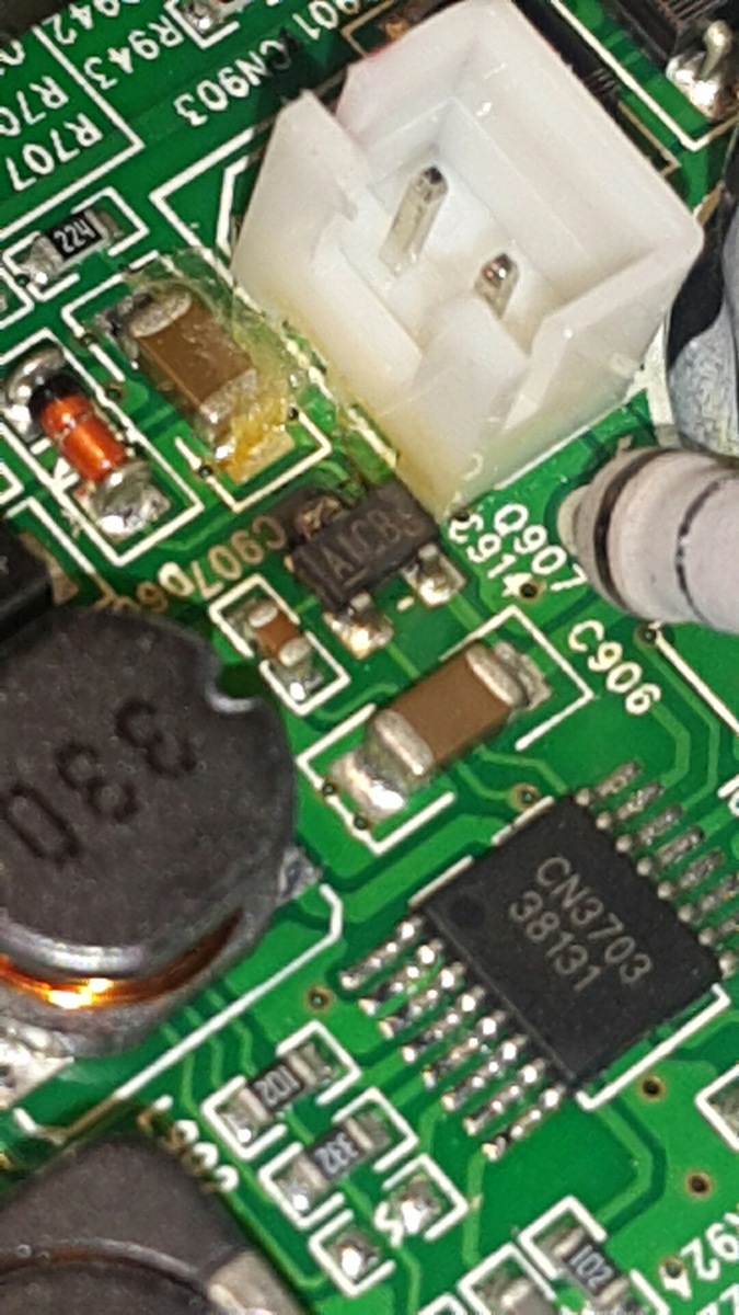

Hallo, bin über die google-Suche auf euer Forum gestossen und habe
folgendes Problem:
Bei meinem Grundig Bluetooth Lautsprecher ist durch ein falsches
Netzteil ein Schaden entstanden.
Bei einem drsten Blick auf die Hauptplatine ist mir ein defekt
aussehendes Bauteil aufgefallen das mit A1CB (oder evtl AICB) sowie
senkrecht dazu einem kleinen GN bezeichnet ist. Nun konnte ich leider
nicht herausfinden was das genau ist(in den Listen die ich gefunden habe
war nichts mit dieser Bezeichnung verzeichnet)
Da es keine ersatzplatinen zu kaufen gibt und ich ungern das ganze Gerät
entsorgen würde, wäre es schön wenn mir da jemand weiterhelfen könnte!
Ich habe ein Foto beigefügt,
vielen Dank und freundliche Grüße ,
Nik
Vielleicht ein AO3401, 30V P-Channel MOSFET?
Die Suche danach führt über diesen Shop:
https://www.yoycart.com/Product/541641689907/ der das selbe Bauteil mit
dem Produktnamen AO3401 in Verbindung bringt. Die Bauform SOT-23 stimmt
überein. Kann natürlich auch ein komplett falsches Foto sein, das da
hochgeladen wurde. Dennoch, wenn man auf die Seite des Herstellers geht:
http://www.aosmd.com/products/mosfets/p-channel/AO3401, kann man das PDF
Dokument "Marking" herunterladen und die Beschreibung entspricht schon
sehr dem, was du da in deinem Foto hast.
horizontal: A1 + 2 Zeichen
vertikal: zweistelliger Code
