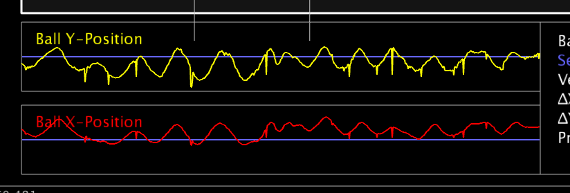

Hallo Community,
Wir arbeiten zurzeit an einem Projekt, bei dem es darum geht, eine Kugel
auf einer Fläche zu balancieren. In etwa so:
https://www.youtube.com/watch?v=enlQMUE9df4
Als Rückmeldung der aktuellen Kugelposition verwenden wir diesen
Touchscreen-Sensor:
http://ch.rs-online.com/web/p/touchscreen-sensoren/7105238/

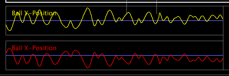

Nun zu unserem Problem: Betreiben wir den Touchscreen-Sensor "statisch",
d.h. ohne Umschaltung von X- und Y-Richtung, erhalten wir saubere
Messwerte (logischerweise nur in einer Achse). Das funktioniert jeweils
für beide Achsen. Sobald aber zwischen diesen beiden Schritten
umgeschalten wird, um auch wirklich eine zwei-Achsige Position auslesen
zu können, erhalten wir merkwürdige Störungen.
Woher kommen diese Spannungsspitzen? Parasitäre Kapazitäten des
Touchscreens?  Wie lassen sich diese unterdrücken?
Die Messwerte werden über die serielle Schnittstelle an den PC
übertragen und dort für Debug-Zwecke angezeigt (siehe Bilder). (Bei den
Versuchen mit der statischen Ansteuerung wird der Messwert jeweils für
das Protokoll doppelt gesendet, und dementsprechend auch doppelt
angezeigt). Die Elektronik besteht aus einem PIC18F25K22.
Anbei den Code für den relevanten Teil:

Die Funktion Get_Ball_Position wird regelmässig von einem
Timer-Interrupt aufgerufen.

(Firma: matzetronics) #5032105
Ihr müsst zwischen Spalten- und Zeilen Abfrage ein wenig Zeit
verstreichen lassen. Ich weiss zwar nicht, wie schnell euer
Timerinterrupt feuert, aber bei meinen Abfragen eines resistiven
Touchpads mit einem AVR frage ich z.B. X ab, speichere das, stelle um
auf Y Abfrage, starte den ADC und verlasse den ADC IRQ. Beim nächsten
Durchlauf wird Y gelesen und gespeichert, es wird auf X umgestellt und
dann wieder die ISR verlassen

// restart the ADC and clear any pendings
25
  ADCSRA = (1 << ADEN) | (1 << ADSC) | (1 << ADIF) | (1 << ADIE) | ADC_PRESCALER;
26
Das ganze geschieht etwa alle 40 - 60ms, also recht gemächlich.
