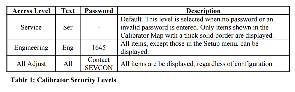

Ich habe die Steuerung im Anhang, jedoch gibt sie mir immer die
Fehlermeldung der Unterspannung an, obwohl ich 26.2V angelegt habe, was
im bereich 24-48V ist. Ich muss das also irgendwie programmieren mit dem
Kalibrator, doch ich finde kein Menu 12, so das ich überhaupt etwas
andern kann?
OP
Ok habe es hinbekommen, es hat einfach nichts angezeigt. Aber das Menu
12 existiert auch im engineering level nicht. Das verstehe ich einfach
nicht, das sollte doch wichtig sein die Eingangsspannung anpassen zu
können. Dazu müsste ich in das Menu 12.18 kommen, doch nach 11 springt
es direkt zu 13.
