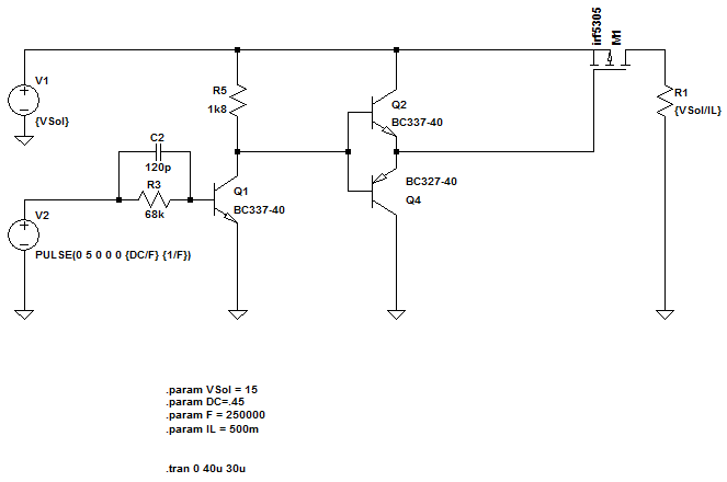

ich möchte für einen Buck-Converter einen P-Ch MosFET (IRF5305) mit
einem 5V µC und 250 kHz PWM schalten.
Dafür habe ich bisher die angehängte Treiber-Schaltung
(fet_Driver_Schematic.png) verwendet. Diode, Induktivität und
Kondensator am Drain des MosFETs habe ich zu Gunsten der Simulationszeit

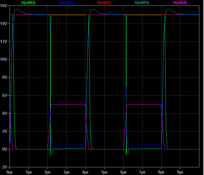

zu einer Ohm’schen Last reduziert. Die Simulation (LTSpice)
(fet_Driver_Simulation.png) zeigt, dass die Treiber-Schaltung den MosFET
auch schön schnell und sauber durch schaltet. Zur Info: V(n002)
Drain-Spannung, V(n006) Gate-Spannung, V(n001) Source /
Versorgungs-Spannung, V(n003) Basis-Spannungen von Q2 & Q4, V(n004) µC
PWM Signal.
Auf einem Protoboard aufgebaut zeigt die Schaltung am Oszilloskop gute
Übereinstimmung zur Simulation.
Ich suche nun nach einem Weg, die Gate-Spannung nicht bis auf 0V,
sondern nur auf die für den IRF5305 nötige VGS(th) (in dem Falle bei 15V
Source-Spannung z.B. 10-11V) runter zu ziehen. Gewünschter Effekt:
deutliche Reduzierung des zum Umladen der Gate-Kapazität benötigten
Stroms. Vor allem, wenn die Versorgung / Source Spannung mal höher
werden sollte. Geplant sind (wenn möglich) 30-40V.
Ich hab schon mal an eine Zener Diode (z.B. 1N750, 4,7V) gedacht, die
die nötige Spannung liefern könnte. Aber wie man sie in die verwendete
Schaltung entsprechend integrieren könnte, fiel mir aber noch nicht ein.
Habt ihr eine Idee oder einen Tipp?

Der Mosfet braucht mehr als 4...5V um richtig einzuschalten, das ist ein
"10V-Typ".
Deine Schaltung ist auch ziemlich blöd. Du willst schnell schalten, aber
du baust einen übersteuerten Transistor ein. Du willst die
Gate-Source-Spannung begrenzen, aber du baust einen Schalter ein, der
den vollen Versorgungshub macht.

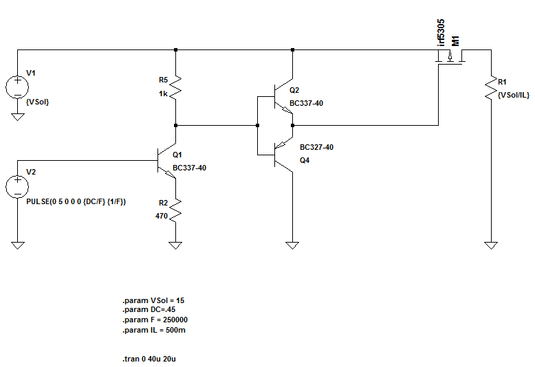

Schneller und mit begrenzter UGS ist eine Schaltung, die die Basis des
Q1 direkt an das 5V-Schaltsignal legt, einen Widerstand von z.B. 470R in
der Emitterleitung des Q1 nach Masse hat und einen R5 mit 1k hat.
> "10V-Typ".
Ok danke, gut zu wissen. Wo hätte ich die Info nochmal im Datenblatt
gefunden?

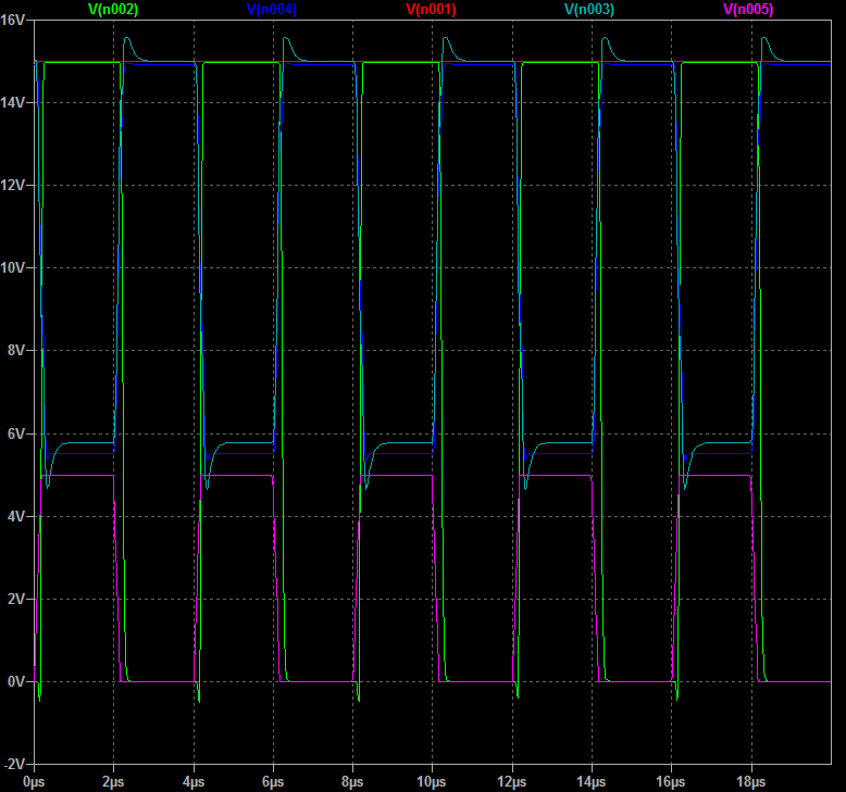

Danke! Hab ich mal (simulativ) umgesetzt. Sieht vielversprechend aus!
Widerstand an den Emiter von G1 geht ja konform mit Axel R.'s Vorschlag.
Dachte aber irgendwie immer, man muss immer einen Basiswiderstand haben.
Dann war das ganze nicht schnell genug und ich hab den
Parallel-Kondensator hinzugefügt.. Aber so klappt's ja noch besser.
Vielen Dank!
