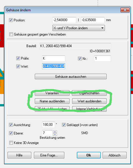

Bauteil markieren -> Eigenschaften des markierten Gehäuses ändern ->
siehe Bild
Beachte daß bei ausgeblendetem Namen/Wert bei Verschiebung des Bauteils
Name/Wert nicht mitverschoben werden, das Bauteil wird "zerissen"
(Name/Wert bleiben an der ursprünglichen Position).
Ansonsten im Kontextmenü "Bauteil immer komplett markieren" abwählen und
Elemente des Bestückungsdrucks nach Belieben verschieben/löschen/usw.
